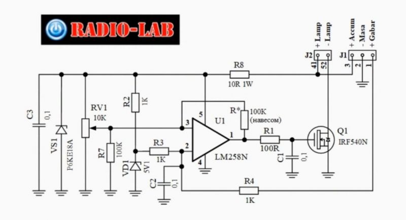

Рабочая ли данная схема контроллера?
https://img.radiokot.ru/files/149474/me ... arahc.jpeg

А как она должна работать? :dont_know:
Измерить нннада?

Как заявляет автор данной схемы это котроллер ДХО. При увеличении напряжения на "+" до 13.4В ДХО загораются, при токе 12В ДХО тухнут.

Идея вроде здравая: на один вход операционника подаётся опорное напряжение со стабилитрона (5,1 В), которое (практически) не зависит от напряжения питания. На другой вход подаётся напряжение, пропорциональное напряжению питания. Потенциометром можно подобрать такой коэффициент пропорциональности, чтобы при питании 13,4 В на входе ОУ было более 5,1 В, а при питании 12,0 В — менее.

на один вход операционника подаётся опорное напряжение со стабилитрона (5,1 В), которое (практически) не зависит от напряжения питания..
Не совсем так. На него подаётся ещё или ноль, или напряжение бортсети по цепи "Gabar" - сделано это для того, чтобы при включении габаритных огней ДХО безусловно тухли. Когда габариты не включены, на инвертирующий вход ОУ подаётся не 5.1 В, а в два раза меньше. Но это - детали.
Я не стал разбираться, что оттуда приходит :)
