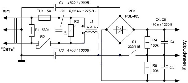

Всем доброго времени. Собрали светодиодное освещение. То есть выключатели включают блоки. А блоки в свою очередь включают ленту диодную. В некоторых местах стоят блоки по 200вт. И при смыкании проводов проходит искра. Там скоятконденсаторы большой емкости в горячей части блока.
Предполагаю, что при установке выключателя на его пятаках будет сильная искра в некоторых моментах при включении.
Вопрос, что дно этот эффект как то снизить ?

Последовательный резистор небольшого сопротивления. Номинал подобрать.

Ок. Принял. Там примерно ток 1а будет в цепи. На 2 вт хватит резистора?

Смотря какое у него будет сопротивление
Измерить нннада?
 Заголовок сообщения: Re: Мелкие вопросы по теории
СообщениеДобавлено: Вс сен 28, 2025 20:51:50
Карма: 116
Рейтинг сообщений: 4502
Сообщений: 16040
Откуда: Екатеринбург
Зависит от номинала. С запасом по мощности падение должно быть вольт, ну или чуть больше. То есть номинал - один ом, максимум полтора. Маловато смысла получается, но попробовать можно.

Извлечь из блока компьютерного питания (их полно бездельных валяется) термистор входной и включить последовательно с защищаемым устройством
назначение термистора именно такое - он холодный в начале с большим сопротивлением и ограничивает ток через диоды моста с большой емкостью фильтра, а потом разогревается и перестает ограничивать за счет обнуления сопротивления
но эффективен при мощности блока 200 Вт, на него и рассчитан

82.jpg [39.78 KiB]
Диоды выпрямительного моста VD1 от броска тока при первоначальном заряде конденсаторов фильтра С4/С5 защищены терморезистором R2. Терморезистор R2 с отрицательным температурным коэффициентом ограничивает амплитуду броска тока зарядки конденсаторов С4, С5 в момент включения блока. Затем в результате саморазогрева его сопротивление падает, и он практически не влияет на работу выпрямителя. Варистор R3 с классификационным напряжением больше максимальной амплитуды сетевого напряжения защищает от выбросов напряжения. Сопротивление варистора очень велико и достигает десятков мегом. Но при достижении напряжения между выводами варистора определенного значения (как правило, около 470 вольт) сопротивление скачкообразно падает до незначительных величин (единицы ом), тем самым пропуская высоковольтные всплески через себя, и защищая БП от их негативного воздействия.

Спасибо. Буду пробовать
