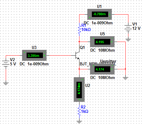

Потыкал транзистор в симуляторе, сделал примерно такие выводы. Если Rк меньше или равен Rэ, тогда обеспечивается требуемый ток Iк и соблюдается Iб*h21э=Iк. Если Rк больше Rэ, то транзистор не может обеспечить ток при такой большой нагрузке и Iк падает. При этом Uк<Uб, что не соответствует режиму усиления; также увеличивается Iб, чтобы поддержать установленный Iэ. О чем уже говорили - сначала устанавливаем Iэ, а транзистор установит Iк такой же, если находится в усилительном режиме. НО Iэ всегда остается около своего значения и не падает при увеличении Rк. Это из-за симуляции или мы не поняли друг друга?

Покажите схему с конкретными параметрами: напряжениями, сопротивлениями. Будем разбираться.

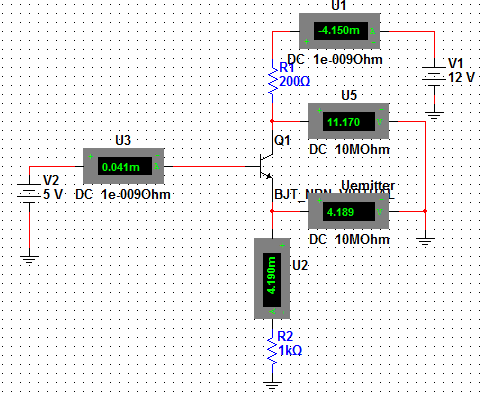

На первом рисунке Rэ>Rк, Iк=Iэ+Iб, Uк>Uб, усилительный режим, коэф усиления - 100. На втором Rэ<Rк, Uк<Uб, усилительного режима нет, Iб~Iэ. На обоих рисунках Iэ~4.18мА. Хотя сейчас подумал, что во втором случае это не сам ток эмиттера, а по большей части ток базы - из 4.17 мА - целых 3.395мА. И я либо несу чушь, либо запутался в терминологии :facepalm:
Спойлер1Изображение
2Изображение

У вас напряжение К-Э на второй схеме какое? А ни какое!!! Вот она и не работает.
Так я с этим и не спорил :wink: Вроде разобрался, но в симуляторе уточнить все хотел, ибо паять и много раз менять местами мультиметр не очень хочется :)
Транзистор тут ни при чем, у вас сопротивление в коллекторе слишком велико ни не может пропустить достаточный ток для нормальной работы. Поднимите напряжение питания в несколько раз и схема станет работоспособной.
Это так только в данном случае, при указанном сочетании напряжений и сопротивлений. В другом случае будет по-другому. Rк обычно бывает больше Rэ, и при этом всё работает.
Вы исследовали один случай: напряжение на базе 5 вольт при питании 12. Уменьшите ЭДС базового источника до двух вольт, сопротивление в цепи эмиттера тоже уменьшите, чтобы эмиттерный ток был примерно таким же, миллиампера четыре. Коллекторный резистор меняйте от нуля до двух килоомов. Проверьте, влияет ли номинал резистора на ток через него и, если влияет, то сильно ли.

mickbell писал(а):
Это так только в данном случае, при указанном сочетании напряжений и сопротивлений. В другом случае будет по-другому. Rк обычно бывает больше Rэ, и при этом всё работает. Уменьшите ЭДС базового источника до двух вольт, Rэ тоже уменьшите, чтобы Iэ был примерно таким же. Rк меняйте от нуля до двух килоомов. Проверьте, влияет ли номинал резистора на ток через него.
Вы правы, все работает :shock: Rк в пределах 0-2кОм не влияет на Iэ и Iк, сотые доли мА не в счет. Когда увеличил до 3k - сначала подумал, что Вы волшебник, потому что сразу поменялась ситуация :)) Дело в Uкб, при его уменьшении до 0 транзистор перестает усиливать, как и должно быть, если посмотреть на проходную характеристику. Если Rк слишком увеличить, то при том же токе окажется, что Uк<Uб. Ладно, прошлые выводы частны, общий вывод - при эмиттерной стабилизации задается Iэ с помощью Rэ, транзистор обеспечивает такой же Iк, но в пределах рабочего диапазона: Uк>Uб.
Правильно подумали. :)))
Ага. Вы открыли для себя два режима работы усилительного каскада на биполярном транзисторе: линейный и насыщение.
Запомните этот факт, кстати. То есть на самом деле источник тока на одном транзисторе не идеален, небольшое влияние нагрузки на ток всё же есть, и это иногда приходится принимать во внимание.

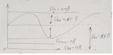

Дорого времени суток. Поскольку тема давно не обновлялась задам свой вопрос здесь.
По заданию имеется усилительный каскад с общим эмиттером, разделительными конденсаторами на входе и выходе и конденсатором шунтирующем сопротивление эмиттера. Схема приведена http://img.radiokot.ru/files/123447/med ... ktvtpj.png
Суть задачи: Рассчитать сопротивления и ёмкости.
Дано:
B(коэф усил. по току) = 100
rб = 8 Ом
rэ = 0,04 Ом
Uп = 150 В
Rн = 48 Ом
Rист = 15 Ом
fн = 150 Гц
Rб1, Rб2, Rк, Rэ, C1, C2, Cэ = ?
Производим расчёт напряжений:
Примем Uкэmin = 1 В
URэ = 0,1 * Uп = 15 В
URк = (Uп-Uкэmin-URэ)/2 = 67 В
Uк0 = URк+Uкэmin+URэ = 83 В
Производим расчёт сопротивлений:
Rк=Rн = 48 Ом
Iк0=Uк0/Rк = 1,73 А
Iб0 = Iк0/B = 0.017 А
Rэ = URэ/(Iк0+Iб0) = 8,58 Ом
Rб1 = (Uп - URэ - Uкэ)/(Iб0 * 10) = 788 Ом
ток резистивного базового делителя должен быть в 5-10 раз больше тока базы
Rб2 = (URэ + Uкэmin)/(Iб0 * 10) = 94.1 Ом
С сопротивлениями всё более менее понятно, но вот как рассчитать ёмкости :dont_know: не понятно. В интернете описано пара методов расчёта, но они не внятные. В учебниках по электронике этот вопрос опущен (либо я не те книги смотрел).
Люди добрые, подскажите методику расчёта данных конденсаторов.
