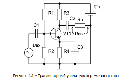

Дорого времени суток. Поскольку тема давно не обновлялась задам свой вопрос здесь.
По заданию имеется усилительный каскад с общим эмиттером, разделительными конденсаторами на входе и выходе и конденсатором шунтирующем сопротивление эмиттера. Схема приведена http://img.radiokot.ru/files/123447/med ... ktvtpj.png
Суть задачи: Рассчитать сопротивления и ёмкости.
Дано:
B(коэф усил. по току) = 100
rб = 8 Ом
rэ = 0,04 Ом
Uп = 150 В
Rн = 48 Ом
Rист = 15 Ом
fн = 150 Гц
Rб1, Rб2, Rк, Rэ, C1, C2, Cэ = ?
Производим расчёт напряжений:
Примем Uкэmin = 1 В
URэ = 0,1 * Uп = 15 В
URк = (Uп-Uкэmin-URэ)/2 = 67 В
Uк0 = URк+Uкэmin+URэ = 83 В
Производим расчёт сопротивлений:
Rк=Rн = 48 Ом
Iк0=Uк0/Rк = 1,73 А
Iб0 = Iк0/B = 0.017 А
Rэ = URэ/(Iк0+Iб0) = 8,58 Ом
Rб1 = (Uп - URэ - Uкэ)/(Iб0 * 10) = 788 Ом
ток резистивного базового делителя должен быть в 5-10 раз больше тока базы
Rб2 = (URэ + Uкэmin)/(Iб0 * 10) = 94.1 Ом
С сопротивлениями всё более менее понятно, но вот как рассчитать ёмкости :dont_know: не понятно. В интернете описано пара методов расчёта, но они не внятные. В учебниках по электронике этот вопрос опущен (либо я не те книги смотрел).
Люди добрые, подскажите методику расчёта данных конденсаторов.
Комментарий к файлу: Распределение напряжений
Грф.png [52.23 KiB]
Комментарий к файлу: Схема
Усилитель.png [13.69 KiB]
 Заголовок сообщения: Re: Каскад с общим эмиттером.
СообщениеДобавлено: Ср апр 19, 2017 13:01:47
Карма: 162
Рейтинг сообщений: 2421
Сообщений: 10734
Откуда: Россия
Может здесь что найдёте...
СообщениеДобавлено: Ср апр 19, 2017 21:12:53
Зарегистрирован: Ср апр 19, 2017 10:59:03
Сообщений: 11
Данную книгу читал. С входной и выходной ёмкостями разобрался, сейчас ещё раз убедился в правильности. Спасибо.
Но остался вопрос о Cэ (ёмкости, шунтирующей сопротивление эмиттера).
