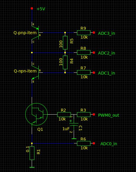

Я делаю прибор на МК для подбора пар транзисторов в двухтакт по двум точкам (100мА и 1А). Со схемой определился, остался вопрос - как мерить ток базы? Шунт в базовую цепь + ОУ?

Если есть возможность поменять схему для более простого измерения тока базы, то я только за.
Суть измерений такова: есть две точки - ток коллектора 100 мА и ток коллектора 1А. В первой точке меряем ток базы, вычисляем бету (коэффициент передачи тока). Затем делаем то же во второй точке. Из тех транзисторов, что более-менее совпали в первой отбираем те, что оказались близки по параметрам во второй. Для чего это нужно? У некоторых транзисторов есть зависимость беты от тока коллектора. Всё это только для того, чтобы подобрать максимально близкие пары из тех, что есть.
Если в процессе измерения есть возможность ШИМом менять либо ток коллектора, либо ток базы, то я - только за, можно строить график. Нужны только структурная схема и алгоритм.

ток Iс задается pwm0 каналом и контролируется на adc0 канале как падение на шунте R1: Ic=Vadc0/R1
(в линейном диапазоне он практически не зависит от нагрузки но зависит от температуры Q1,
посему его надо проверять+корректировать pwm регулярно)
токи баз измеряются как падения на токоизмерительных резисторах R4,R5
Ib_npn=(Vadc2-Vadc1)/R4 Ib_pnp=(Vadc3-Vadc2)/R5
можно засовывать 1 транзистор замкнув С-E у отсутствующего
R6-R9 восновном для защиты gpio портов на случай если прилетит внешнее напряжение на разьем для транзисторов.
еще можно аналогично контролировать напряжение на коллекторе Q1 (напр R10 , adc4) чтоб фиксировать выход за линейный диапазон. такое может случиться если засунуть транзистор со слишком низким h21e. без этого измерения - прийдется сделать границу валидных измеренных падений на R4,R5 с довольно большим запасом.
Нет такой возможности. ШИМом вы меняете средний ток, мгновенный остаётся неизменным.

HochReiter, не обязательно не делать фильтра после шима же ;) . см R3C1. можно и 2го порядка сделать, но это копейки неточности
Просимулировал, работает хорошо. Спасибо!
