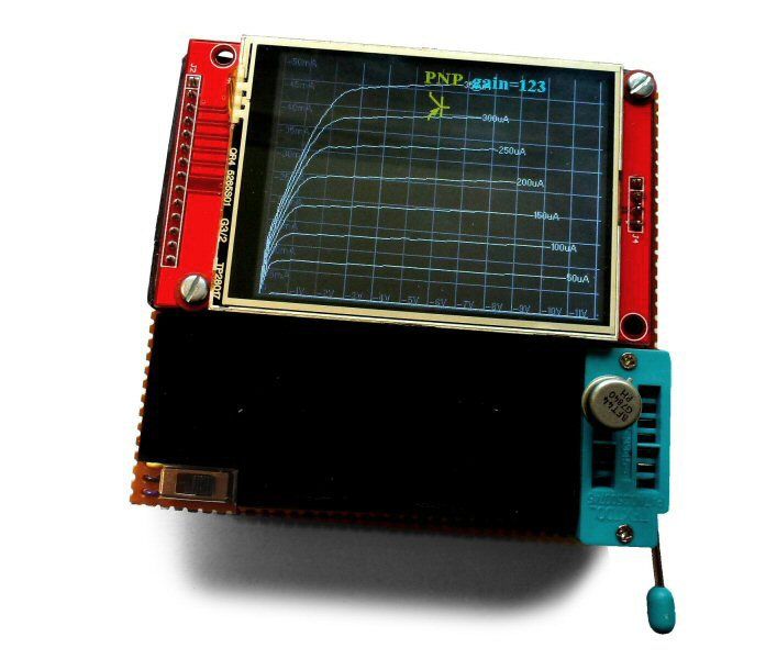

Погуглил еще и узнал о существовании ХАРАКТЕРИОГРАФОВ транзисторов (просто я этого слова ключевого не знал, вбивал всякие тестеры и испытатели в гугл). Вот это уже ближе к тому, что я хотел бы видеть при тестировании.
Добавлено after 2 hours 16 minutes 40 seconds:
Понравилась такая штука: https://www.instructables.com/Transistor-Curve-Tracer/

Первые скромные результаты... Изображение получено в программе-клиенте для компьютера оригинального автора AVR-характериографа (Peter Balch)
Махарайка сейчас общается с компьютером через USB-TTL переходник
Хотя, в целом, ничто не мешает поднять встроенный в stm32l100 USB и прикинутся Virtual COM port
