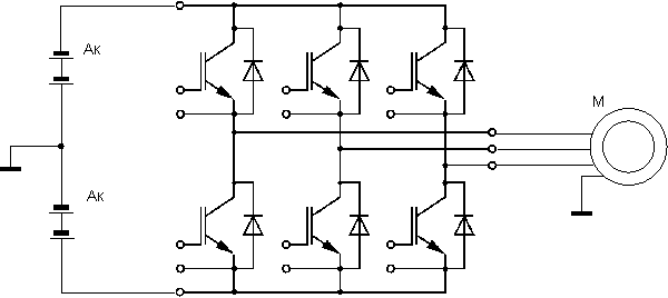

Есть мечта построить электромобиль.
Имеется общая схема импульсного управления 3-х фазным асинхронным двигателем.
Хотелось бы организовать рекуперацию (зарядку аккумуляторов при торможении). По идее, если магнитное поле вращается медленнее вращения ротора, то двигатель переходит в режим генератора. Вроде как просто сбавляешь частоту питания и аккумуляторы уже должны заряжаться.
В то же время двигатель генерирует переменное напряжение, которое выше напряжения аккумуляторов только в пиках. Куда же девается энергия в остальное время?

Если мотор не тормозится то энергии и не надо никуда деваться.
Самое простое использовать вместо тормозного резистора низковольную АКБ.
Сложнее - управлять инвертором как повышающим преобразователем - тогда почти на всех оборотах мотора можно будет заряжать батареи.

Загвоздка в том, что если бы подключить двигатель к нормальной сети переменного тока и вращать его быстрее, то напряжение на двигателе будет всегда чуть побольше напряжения сети. Волна напряжения двигателя идёт как бы впереди волны сети.
А вот в этом импульсном блоке с процессом торможения не всё так просто. Электроникой управления легко организовать уменьшение частоты питания, но что будет происходить дальше? Может вся энергия будет выделяться, например, на двигателе как в схеме торможения противовключением?
МитяРа, есть предположение, что схема заработает и без дополнительных элементов. Но полной уверенности нет. В чём можно это всё промоделировать? В ЭлектроникВоркБенч5 невозможно промоделировать вращение двигателя от другого двигателя.

Stalker_W, для того, чтобы "завращать" двигатель например на 220 вольт, шина постоянного тока в инверторе должна быть не менее 350 вольт..
А что-бы "рекуперировать" энергию с движка хотябы в кондёры на этой шине напряжение с него должно быть больше этих 350 вольт..
Если только не использовать выходные дроссели, как повышающие..
Поэтому проще сделать отдельный блок-рекуператор..

Энергия никуда не девается. Она запасается в магнитном поле сердечника двигателя.

А если тормозить достаточно долго?
