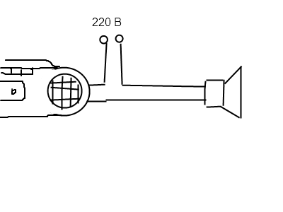

Без транзисторов, конденсаторов и пр... ↓
1.GIF [2.79 KiB]

Усиления не будет. Нельзя.

А как-нибудь подобно можно?

Чтобы отпали подобные вопросы: лампы, транзисторы придуманы для того, чтобы усиливать звук.

moscwich, работать Ваша схема, конечно, не будет (если не считать работой разогрев воздуха). Но только мне интересно, как Вы представляли ее принцип действия? Не опишете?
На будущее - усиления на пассивных элементах получить нельзя. Закон сохранения энергии не обмануть...

Опишу. Если последовательно подключить ИП, ИЗ и динамик, то усиление будет работать (до некоторых пор), но гнать ток через ИЗ не хорошо по понятным причинам. Поэтому R1 "забирает" лишнее (для ИЗ) напряжение, а R2 - лишний ток.
Мне интересно в чем я не прав.
Будет работать излучение звука, а не усиление. Неправ во всем, долго объяснять. Мне объясняли целый семестр в свое время. Читаем для начала усилитель класса А.

из пассивных тут можно поставить только трансформатор. усиливать он не будет, но по крайней мере согласует сопротивления и позволит забрать от источника максимум возможной мощности. с источника 1.5в/150ом подкулюченного напрямую на нагрузку 4 ом передается лишь 0.38 мВт. если же поставить трансформатор с соотношением витков 6:1, то передастся 3.8 мВт - в 10 раз больше
это если действительно 4 ом. динамик с обозначением 4 ом может иметь совсем другое сопротивление на звуковой частоте
то что вы пытались засунуть в схему батарейку лишь смогло бы добавить на динамик бесполезный постоянный ток, переменный бы от этого не усилился

ОК, теперь я понял как объяснить Вам, где Вы заблуждаетесь. :)
Дело в том, что, соединяя последовательно источник питания и источник сигнала, Вы всего лишь добавляете к сигналу постоянную составляющую (на картинке это будет выглядеть, как если бы Вы приподняли его над нулем), при этом размах самого сигнала не меняется, т.е., усиления нет. Динамик будет греться, но звучать так же тихо.
Для усиления обязательно нужен активный элемент, который создавал бы усиленную копию сигнала. Усиление по сути - всегда копирование исходного сигнала в более мощном варианте.

Это принципиально? Я пробовал, слышал звук вменяемой громкости.
Вот я тоже думал что просто так звук и ток не смешивается, однако попробовал - получилось (см. выше).
Пробовал я просто параллельно, без резисторов. Резисторов пока под рукой нет.
