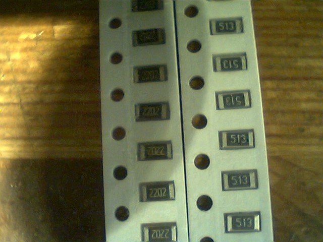

СМД резисторы 5% точности маркируются 3-мя цифрами, например, 27 кОм это 273, а 1% точности- четырьмя, получится 2702
Вот:
слева- 22 кОм 1%, справа- 51 кОм 5% размер- 1206..
Вообще- точность резистора, в большинстве случаев, не самый важный параметр при поиске замены..
А зачем вам менять исправное на исправное?
Ясно, значит у меня точность +\- 5%
За развернутый пример с картинками отдельное спасибо!
Учту
