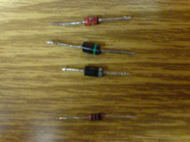

По таблице стабилотроны есть на 8 и 12В, мне надо на 9, какой брать?
Есть вот такие стабилотроны, как на фоте, подскажите маркировку
1. Черный с зеленой полосой
2. Черный с серой(серебристой полосой) и цифрами 255IN400
3. Несколько разных Красные с черной полосой и цифрами
15 BZV 85C
IN4 744
06V8 ST
03V3 ST
IN4 148 ST
4. Красный с 3я черными полосками
Или просто скажите, есть ли среди них нужный.

СообщениеДобавлено: Вт мар 09, 2010 04:31:11
Карма: 86
Рейтинг сообщений: 990
Сообщений: 21071
Откуда: Riga
Среди ваших нужного не вижу.
Купите себе стабилитрон в магазине, он стоит рублей 6.
1. Черный с зеленой полосой - Возможно диод КД208А, возможно КД243Г.
По первым двум позициям затрудняюсь. Возможно это вообще не стабилитроны. 2. - не 1N4002 ли?
15 BZV 85C: BZV85C15: 15В
IN4 744 : 1N4744 - 16В
06V8 ST : 6,8В
03V3 ST : 3,3В
IN4 148 ST : 1N4148 - не стабилитрон, а импульсный диод.
4. Красный с 3я черными полосками - похож на КС213Б2 (13В двусторонний). Играет роль в маркировке ширина полос.
http://tec.org.ru/board/111-1-0-397

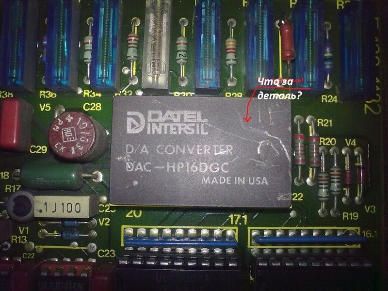

Что за деталюшка токая?
