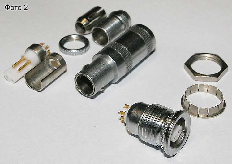

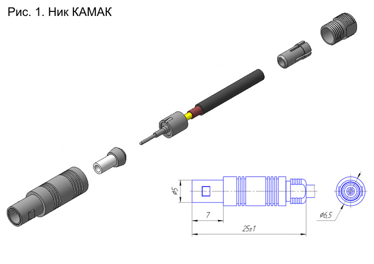

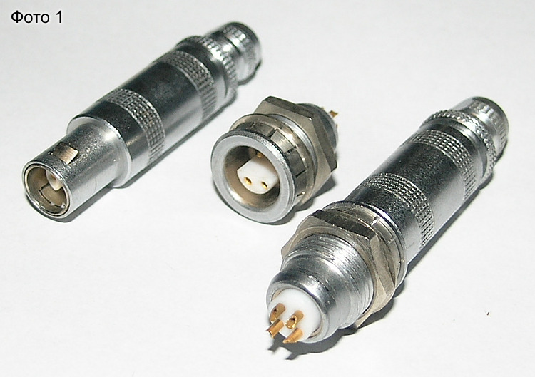

Добрый день, уважаемое сообщество!
Как обзывается такой разъем?
СпойлерКомплект:
Упаковка:
Доп. информация. В середине 90-х один местный дядька привозил из СПб. В запаянных полиэтиленовых пакетах по 5 компл. По его словам, производство СССР (толи ВЧ, толи П/Я). Слизано с импортного аналога. Одновременно с этим типом привозил маленький СВЧ. Так вот, такой маленький был замечен в ЗИП модулей Ник CAMAC (Nic или Nik - не помню), но с белым контактом. 100% импортный аналог существовал! Находил его в 1999-2000 гг. в Европе (у шведов или финнов). Связывался, но цена оказалась раз в 50 дороже. Сейчас поиск по каталогам SMA не увенчался успехом.
СпойлерСВЧ комплект:
СВЧ эскиз:

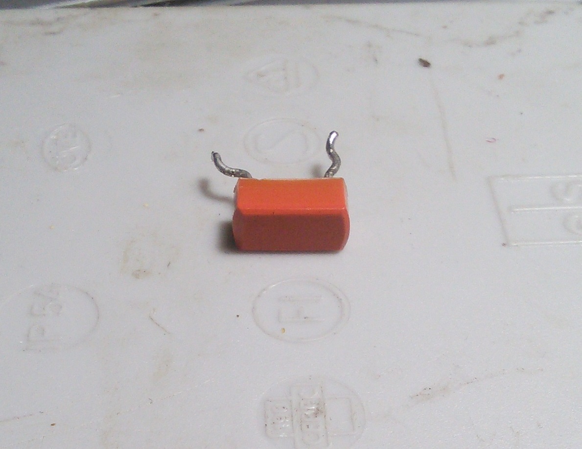

Правильно понимаю у данного конденсатора К73-17 номинальное напряжение 63 вольта.

У какого именно?
Максимальное рабочее напряжение на них пишется напрямую, либо посредством буквы (чаще).
Оно бывает 63, 100, 160, 250, 400, 630 вольт...
 Заголовок сообщения: Re: Опознание радиоэлементов
СообщениеДобавлено: Пн янв 09, 2017 16:02:41
Карма: 117
Рейтинг сообщений: 1531
Зарегистрирован: Ср сен 18, 2013 10:08:26
Сообщений: 4732
Откуда: Санкт-Петербург
Рейтинг сообщения: 9
K=Допуск 10%
Q=160В
