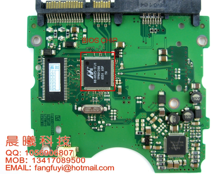

korob писал(а):
Technik79 писал(а):
KL 16.0-0001 40M
musor писал(а):
в винтах на 16м не встречал на 32, 40 -полно
А может он и есть на 40МГц.? :roll:
Вот поэтому я и засомневался, 16 или 40МГц? Даташита не нашел, поэтому обратился сюда. Так сколько все-таки?

Выясняют модель HDD, и наискивают в интернете крупную, сочную фотографию его платы.
:dont_know:
:dont_know:
Я по такому принципу и выяснил, какая деталь должна быть - KL 16.0-0001 40M. Вот это фото. Только как мне это поможет узнать ее частоту?((
Ладно, я понял, придется попробовать и 16 и 40МГц. Все равно всем спасибо.

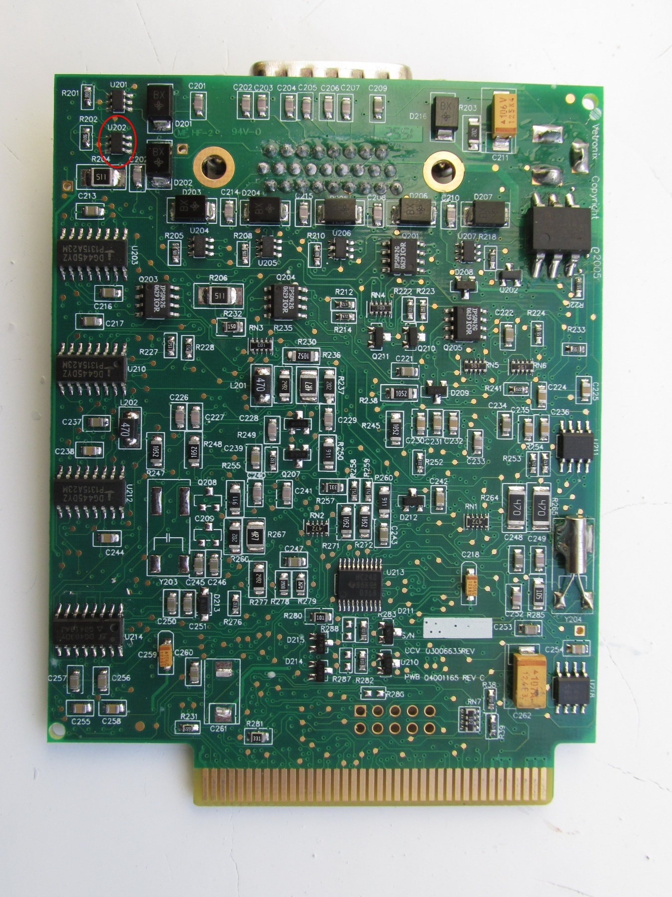

Добрый день всем! Помогите пожалуйста определить, что за микросхема на фото. Модуль VCI диагностического прибора Tech2, стоит первая по схеме на линии диагностики автомобильного многофункционального графического дисплея, на корпусе имеется маркировка 02NY. Сильно не пинайте, еще зелен в этом деле.
http://img.radiokot.ru/files/121382/16j1tc3im5.jpg
http://img.radiokot.ru/files/121382/16j21nunjl.jpg
Если процессор Marvell 88i6525, то 40МГц. Да и кварц на фото маркирован на 40M.
Премного благодарен!

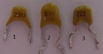

Разобрал пару плат на запчасти. Контроль постороннего подключения к телефонной линии. Платы в работе не бывали.
№3 Определился как конденсатор 22 нФ.
Детали под номером 1 и 2 не удалось идентифицировать. №1 их 7 штук меряется обрывом на всех пределах и вот эта хрень его тоже ни как не определяет.
№2 их 8шт, измеряются рак резистор 3,5 Ом . Ну, допустим № 2 это омный резистор, тогда №1 что за деталька?
Есть ещё одна №4 тоже как №1 не определяется

Предположение(!):
№1 и №4 - конденсатор 22 пФ.
№2 - NTC-резистор, либо (скорее всего) самовосстанавливающийся предохранитель на небольшой ток (судя по сопротивлению).
Поправят Коты, если не так.
Поправят Коты
Уточню. №2 - самовосстанавливающийся предохранитель.

1. 220пФ
3.22000пФ
4.22пф.
Ну а про 2-ой уже все знаете.

6ф1 писал(а):
1. 220пФ
Опечатка? :?
Андрей прав, это 22пФ.

Соглашусь.
Экспериментально проверил на ТАКИХ Ни один прибор не взял меньше 33р :(
