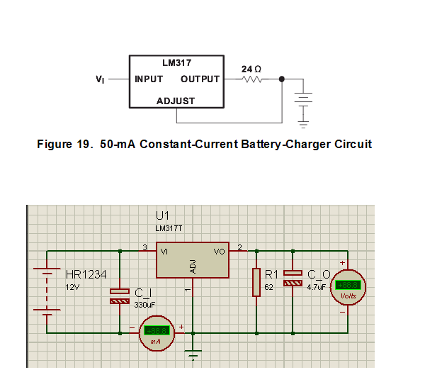

Покажите мне откуда взята схема, что в первом посте, если вы её не придумали.
И еще главное не величина опорного напряжения а его стабильность, о которой можете почитать в даташитах.
И чего вы вообще вцепились в опорное напряжение, если вам нужен стабилизатор тока?
Есть какие то ограничения по входному напряжению, или максимальном падении напряжения на нагрузке? Напишите конкретно что за устройство хотите запитать.

_RUS73_ Ссылка на PDF в первом посте. Фигура 19 в частности.
"чего вы вообще вцепились в опорное напряжение, если вам нужен стабилизатор тока" Как все запущено... ты оказывается еще и закон Ома не знаешь...
Что за устройство полностью описано в первом посте. Для ленивых и любителей влезать в середину разговора, не поняв о чем речь, напомню: тестер для LM317T.

Это у вас все запущено, если такие элементарные вещи вызывают у вас затруднения. И проблема ваша вами же придумана.
Конечное устройство где будет применяться lm317 какое? Тестер Lm317? :)))
И чем ваша схема похожа на фиг. 19 ?

_RUS73_ Ну да, схемы отличаются ну ОЧЕНЬ сильно. В схеме из документации резистор нарисован ГОРИЗОНТАЛЬНО, а мной он нарисован ВЕРТИКАЛЬНО. Похоже, что ВЫ не только закона Ома не знаете, но и то, что пох как рисовать резистор вертикально или горизонтально, смысл будет ОДИН И ТОТ ЖЕ.

В том и проблема, что для тебя - всё едино.
А меж тем, в одной схеме управляющий вывод посажен на землю, а в другой - нет.
Разницу обьяснять надо, или сам допрёшь?

Ну нарисовал бы я символ "земли" на другой ножке, что бы изменилось? Ну вообще сотри! А миллиамперметр замени символом батарейки. Все равно будещь нести бред, что схема никуя не похожа на фигуру 19?

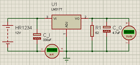

eCom вы по моему немного зарвались. Знаний мало, дури много - это про вас. Вашу бы энергию да в нужное русло...
А теперь по порядку.
1.Конденсатор с1 это ваше творчество которое там мешает. Где вы его видели на типовой схеме?
2.У вас стабилизатор тока нагружен сам на себя. Типовая схема включения подразумевает наличие нагрузки. Ну и где она?
3.Параметры указанные в даташите для lm317 конкретного производителя. Вы тестировали лм именно этого производителя? Нет. А между тем у всех производителей есть отличия в параметрах.
4.Был бы у вас опыт, знали бы, lm317 некоторых производителей неустойчиво работают при токах стабилизации менее 20-25мА.
Какое все таки конечное устройство, где будет применена LM317?

eCom Вы реально верите, что на схеме из первого поста
изображён источник/стабилизатор тока ?

Для LM317 по "нормальной" схеме стабилизации тока НИКОГДА с проблемами для "нормированных под 20ма" для применений с "светодиодными веточками" на практике встречаться не приходилось.
Максимальный разброс 1-1,5 миллиампера входит в пределы допуска.
А воть со схемотехникой уж извольте серьезно позаниматься - нет смысла путать включение в режиме стабилизатора напряжения и стабилизатора тока.

Самое смешное, что я не только верю, я знаю, что именно он там и изображен. Так же это знают и все, кто понимает как работает LM317, в том числе авторы документации на эту микросхему. А вот только ты, и другие пишущие в эту тему, пытаются убедить меня, что это не так. При этом стабильно демонстрируя полную некомпетентность, незнание базовых основ физики даже в рамках школьного курса.
Хорошо, я поверю, что ты СПЕЦ. Тогда расскажи, почему эта схема не будет являться стабилизатором тока. И какой ток по твоему мнению должен показывать миллиамперметр, и почему этот ток не будет стабильным. Надеюсь, что ты не станешь, как предыдущие писатели нести бред разбавленный умными словами, смысла которых не понимаешь. Искренне на это надеюсь. То, что ты первый пост прочитал, в отличии от большинства ранее писавших в этой теме я уже вижу.

Еще один... Я ничего не путаю. Еде раз повторю. Не важно как нарисован резистор между выходом и управлением в схеме. НЕВАЖНО!
Я не понимаю, почему все всегда считают, что если резистор нарисован ГОРИЗОНТАЛЬНО, то схема источник ТОКА. А если ВЕРТИКАЛЬНО, то источник НАПРЯЖЕНИЯ.
Ну объясни мне, КАКАЯ РАЗНИЦА МИКРОСХЕМЕ, КАК В СХЕМЕ НАРИСОВАН РЕЗИСТОР?
Мне было просто УДОБНЕЙ нарисовать его ВЕРТИКАЛЬНО. ВСЕ!

Всех приветствую! Споры, прямо уже, жаркие по простому вопросу, вообщем то.
Конечно, eCom не "паинька", но и оппоненты у него, скажем так, "собаку съели, если повар нам не врет" :))
Однако прав он в том, что его схема похожа на фиг. 19 , можно сказать она и есть, вот предмет спора:
Теперь, немного перерисуем, чтобы стало понятнее, С1 оставлю специально:
Надеюсь, теперь всем видно, что схема похожа на ДШ, прям "одно лицо".
А сейчас, снова изменим схему, просто представьте, что аккумулятор вышел из строя, КЗ случилось:
Теперь, надеюсь, понятно, что ничего не поменялось?! Как был источник тока по ДШ, так и остался.
И симуляция схемы по фиг. 19 из ДШ, идет аналогично. Но назвать эту схему "тестер для 317й" я бы не решился - хоть и не сильно,
но будет гулять и ток, и напряжение на выходе при изменении напряжения на входе. Еще, и в зависимости от экземпляра 317й.
Про С1 - давайте не будем фантазировать на тему, что он помешает работе схемы. Это уже будет совсем не смешно.
