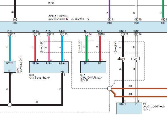

Более того, будет одна точка подсоединения:
Например, здесь в блоке управления NE+ сидит на массе. Но никому в здравом уме не придёт мысль использовать для этого экран, или экран использовать как массу для ЭБУ.

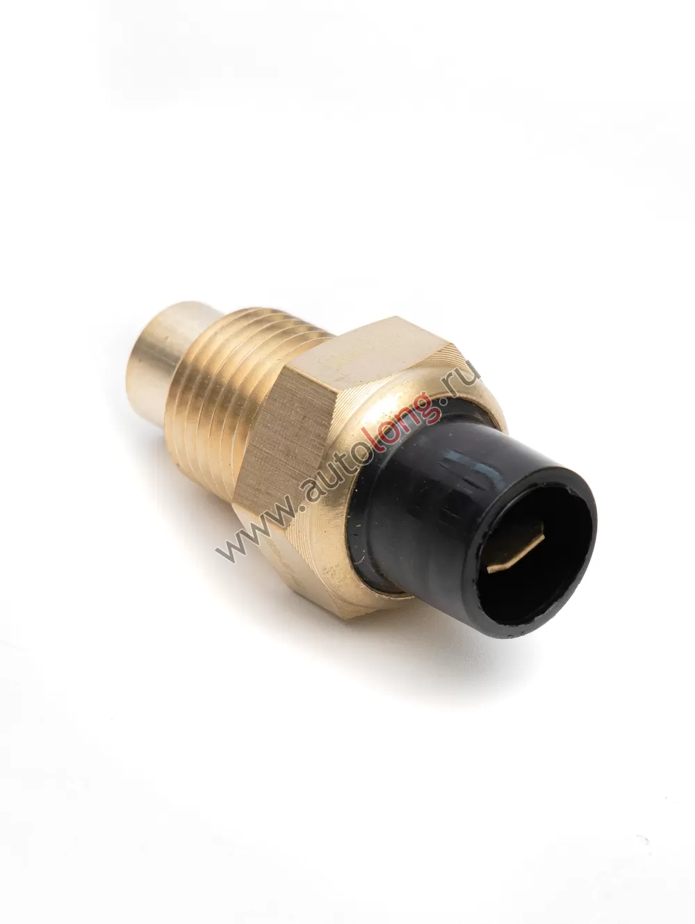

Нет. В нормальной автоэлектрике экран не является сигнальным.
Вот пример датчика температуры с одним выводом, но он резистивный скорее всего Изображение
Фото на сайте наших африканских друзей такого качества, что глаза сломаешь, даташитов на датчики нет, только на топливные. Не настаиваю что однопроводная схема правильное решение, в нормальных девайсах отдельно цифровая и аналоговая "земля", но кто-же разберёт, что там в ЮАР намутили, всё таки родина Илона нашего Маска.
