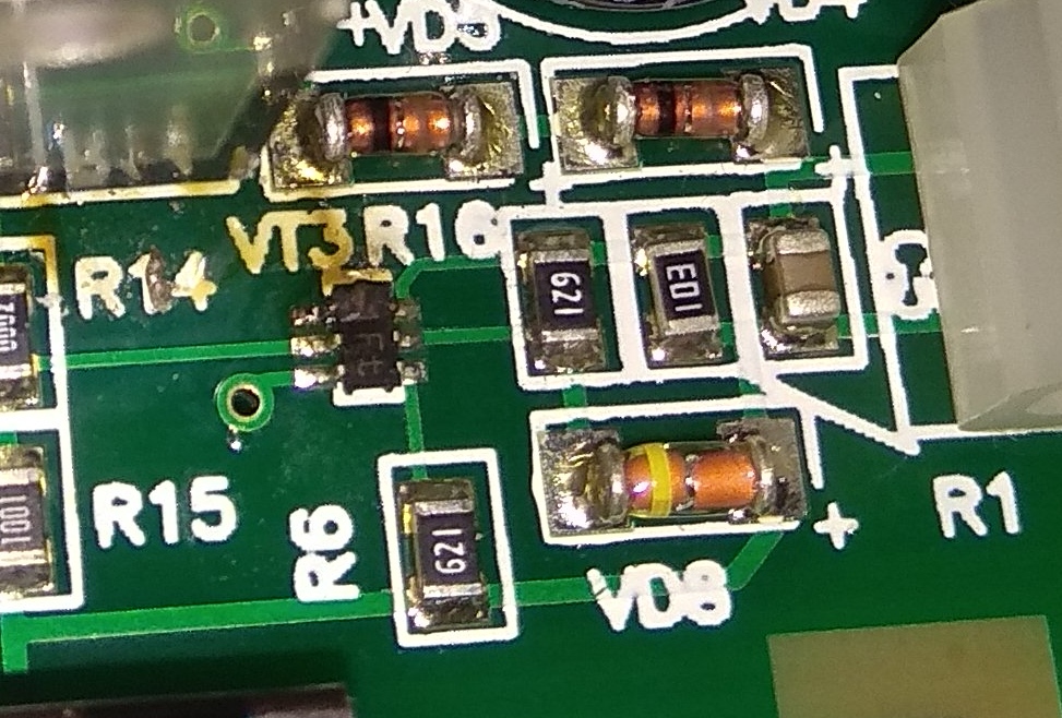

подскажите что за микросхема может быть
но подписана вроде как транзистор на плате
это плата питания весов мк 32,2 а21
там балбесы на заводе сменили распиновку и центральный стал минусом а корпус плюсом
в итоге и коротнуло от нормального бп
не понятно как притом что в плюсе стоит диод от обратки

там немогу различить первую букву а далее Ft идёт

BC847BS. :)

korob, спасибо попробую такой впаять
Добавлено after 1 hour 23 minutes 39 seconds:
korob, а с буковкой какой выбрать в магазине тока такие в моём есть
А
С
В.215
Добавлено after 2 minutes 21 second:
нет там три ножки всего

да это очень популярные одиночные транзисторы npn 846..850 pnp 856..860, наврное самые популярные в sot23-3
а есть их парные спборки.
буква это классификация восновном по h21e, скорее всего неважно.
если не получится купить,по виду платы, врод мож приколхозить одиночные:
маску с дорожек чуть почистить, припаять базы-эмитеры к дорожкам а коллекторы проволочками.
