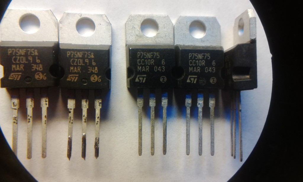

Подскажите .купиль stp75nf75 to 220 какие то они странные тонкие ножки,гнутся как то трудновато. бороздок вроде бы нет
маркировка
Р75NF75
CC10R 6
MAR 043
 Заголовок сообщения: Re: СТРАНА ФУФЛЯНДИЯ: как отличить настоящую деталь от подде
СообщениеДобавлено: Чт июн 11, 2015 09:28:54
Зарегистрирован: Пн янв 10, 2011 11:50:20
Сообщений: 326
маркировка
Р75NF75
Фэйк. Буквы Р впереди быть не должно. Смотри сообщения от меня ниже, я такого типа транзюки пытал. Правда в другой теме.
:shock: STM занимается подделкой собственных транзисторов? В даташите указана маркировка P75NF75, сколько их не видел транзисторов, все начинаются с последних букв названия, STP - P, STW -W, STGW - GW и тд...
В даташиты крупнейших производителей можно хоть иногда заглядывать, прежде, чем что то утверждать :dont_know:

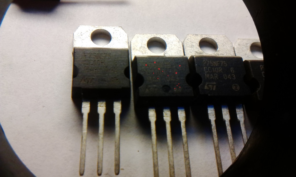

на первой фотке с лева проверенные в работе , с права не понятно что. ище увидел какие то точки на на транзисторах фуфельных
IMG_201.jpg [115.36 KiB]
IMG_202.jpg [132.73 KiB]
http://www.st.com/st-web-ui/static/acti ... 226154.pdf
первая страница. Внизу. Раскройте глаза пожалуйста, где я не прав и где там букова Р вначалЕ?
Так чта не все так однозначно.
Проверяйте высоким напряжением, если есть сомнения.

Я Вам десятки их же даташитов могу привести, где указано с Р, В и тд.
То есть само наличие или отсутствие буквы ни о чем не говорит, но на большинстве транзисторов этой фирмы буква присутствует.
У меня тоже в загашнике валялся девний ключ этой марки. и Р там вначале не было.
Зачем так разнить маркировку - я не знаю, и своей ошибки по ключикам тоже не отрицаю. :dont_know:
Однако, мегер показал несоответствие именно с маркировкой Р впереди, ему я склонен доверять, все же
