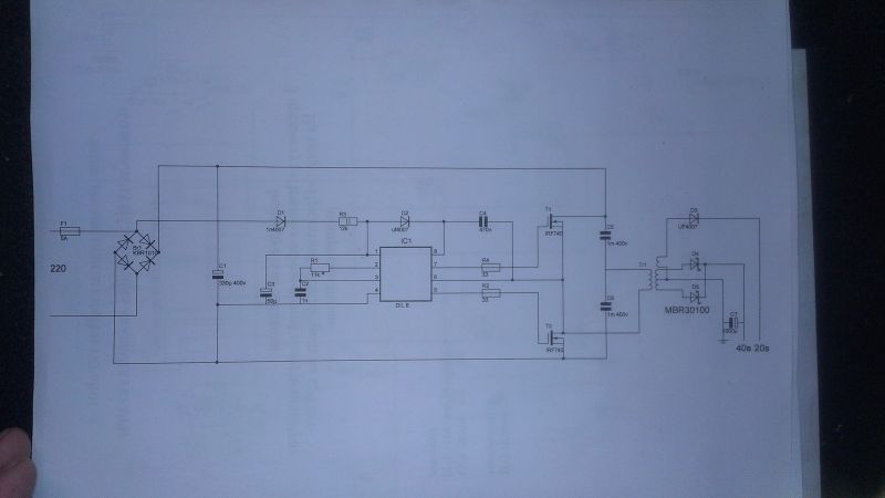

Добрый день.
Собрал данную схему
Единственное конденсаторы вместо с1 впаял 2 на 200 вольт 470 мкф последовательно и и паралельно им 2 резистора 330кОм.
При запуске через лампу лампа мигает с частотой (предположительно) микросхемы.
Сам трансформатор мотал вручную на кольце. И трансформатор при первом запуске впаял только первичку для проверки.
Все вроде проверил все целое
Подскажите куда копать?

Схема не читаемая совсем. Но проблема похоже в запуске микросхемы.

andreyAnd05, Трансформатор? Вместо него лампочку из холодильника 15 Вт.

Если без стабилитрона включать отгорает один выход. Тогда хромает на одном, выходная напруга есть, но и лампочка горит.
Или микросхемы неудачные. Чтото вроде д814 по питаю точно не помешает

Не судите строго. Это мой первый импульсник.
Запустил схему. Лампа не горит.
Вроде работает.
На вторичку трансформатора повесил лампочку 24В. Не горит.
Трансформатор перематывать?

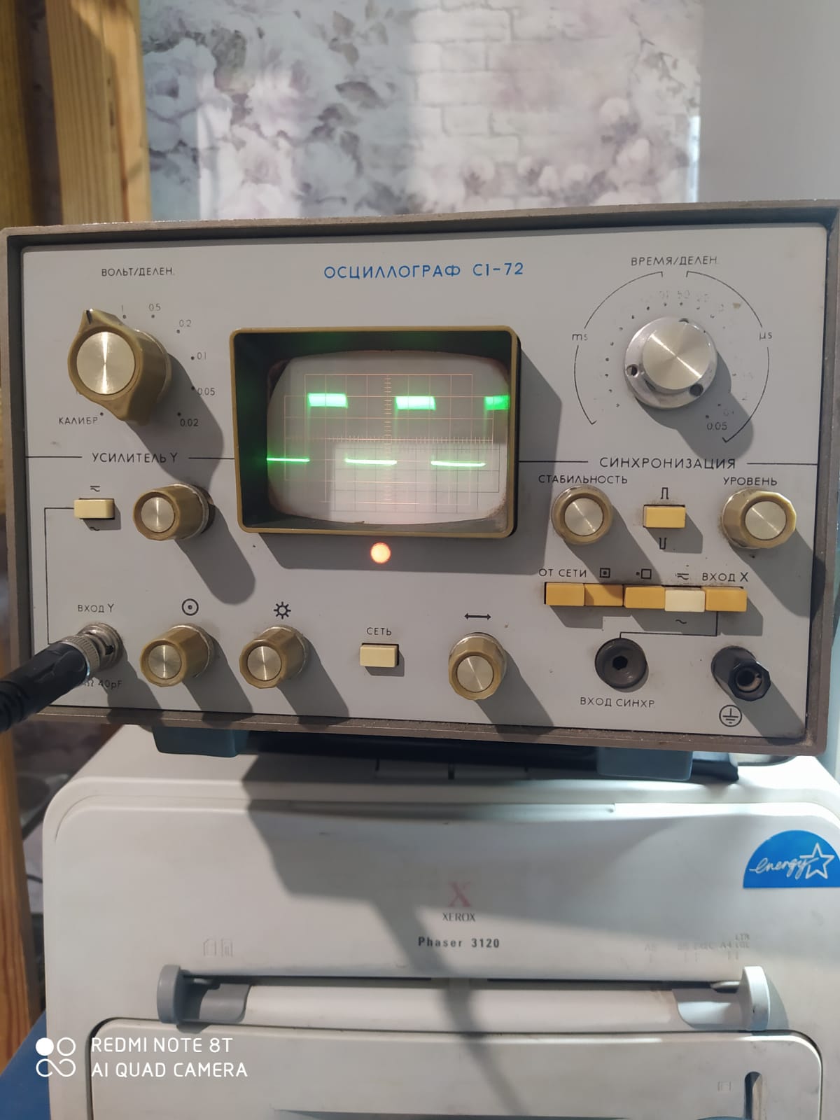

А на шестой - есть? Какой амплитуды?

А не сгорит осциллограф? Он вроде до 60 вольт написано Хотя там вроде ноль вольт

Часто в щупы делитель встроен. Если его включить можно будет щупать напряжение побольше.

Щуп у меня обычный. Кусок коксиала и bmc разъем.
Добавлено after 1 hour 29 minutes 53 seconds:
На 6 300 вольт... Так должно быть?

На шестой лапе как раз и должен быть меандр от нуля до трёхсот вольт.
Так что по крайней мере вплоть до мосфетов оно работает.
Дальше надо смотреть напряжение (относительно минуса C1) на обоих выводах первичной обмотки: на нижнем по схеме должно быть то же самое, что и на шестой лапе микросхемы, а на верхнем - около 150 В примерно постоянного напряжения, могут быть небольшие колебания, но именно небольшие.
