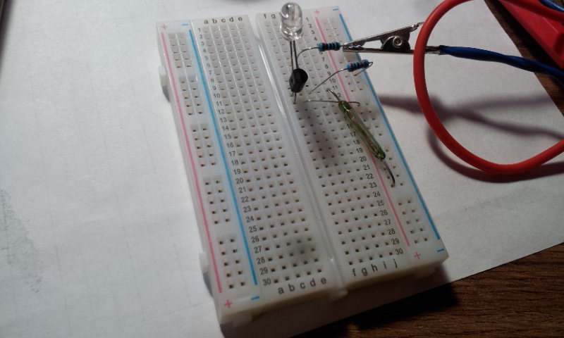

Подскажите, почему в симуляторе работает схема, а на практике нет?
При замкнутом ключе в реальности ток в цепи 0,2 мА.
А при разомкнутом ключе в реальности - меньше 0,01 мА.

Как минимум одно из трёх.
1. Некачественная хлебная макетка.
2. Ошибочно собранная схема.
3. Неисправные или неподходящие элементы.
Что в вашем случае имеет место быть, по фото не определяется.

ну как же, по фото хорошо видно: + питания не подключен
Добавлено after 1 minute 27 seconds:
а ещё резисторы, похоже, одинакового номинала.

Неее. Четвёртая полоска (порядок?) разного цвета.

да, но в схеме 20 кОм и 100 Ом (сгорит, светодиод, наверное), одним порядком не отделаться

Тот, что в базу: красный, чёрный, чёрный, красный - 20 кОм.
Тот, что... эээ... другой: красный, чёрный, чёрный, чёрный - 200 Ом.
Что там с током? Ну пусть полвольта на насыщение, полтора на СД. Если источник действительно 4 В, то резистору остаётся 2 В, номинал 200 Ом - ток должен быть 10 мА. А его нету. Я подозреваю, что он выводы у транзистора попутал. Или у СД. Пускай коротнёт пинцетом эмиттер и коллектор - засветится или нет...

да, согласен. 4 варианта установки: 2 транзистора и 2 светодиода, и можно без пинцета тогда

Уже заработала схема, видимо перепутал анод с катодом у светодиода (причем несколько разных светодиодов ведь вставлял!).

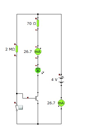

А еще лучше поставить полевой транзистор и ток будет определяться только сопротивлением сток-исток и гасящим резистором.
Не так ли?

Можно и полевой. Тогда надо проследить, что при располагаемом напряжении питания он в достаточной мере откроется. (Для питания светодиода это практически гарантировано.)

Вот же ш схема йопт! :))
Полевой нужен с логическим управлением. Ковыряется со старых материнок, но и он при севших батарейках может не открыться.
