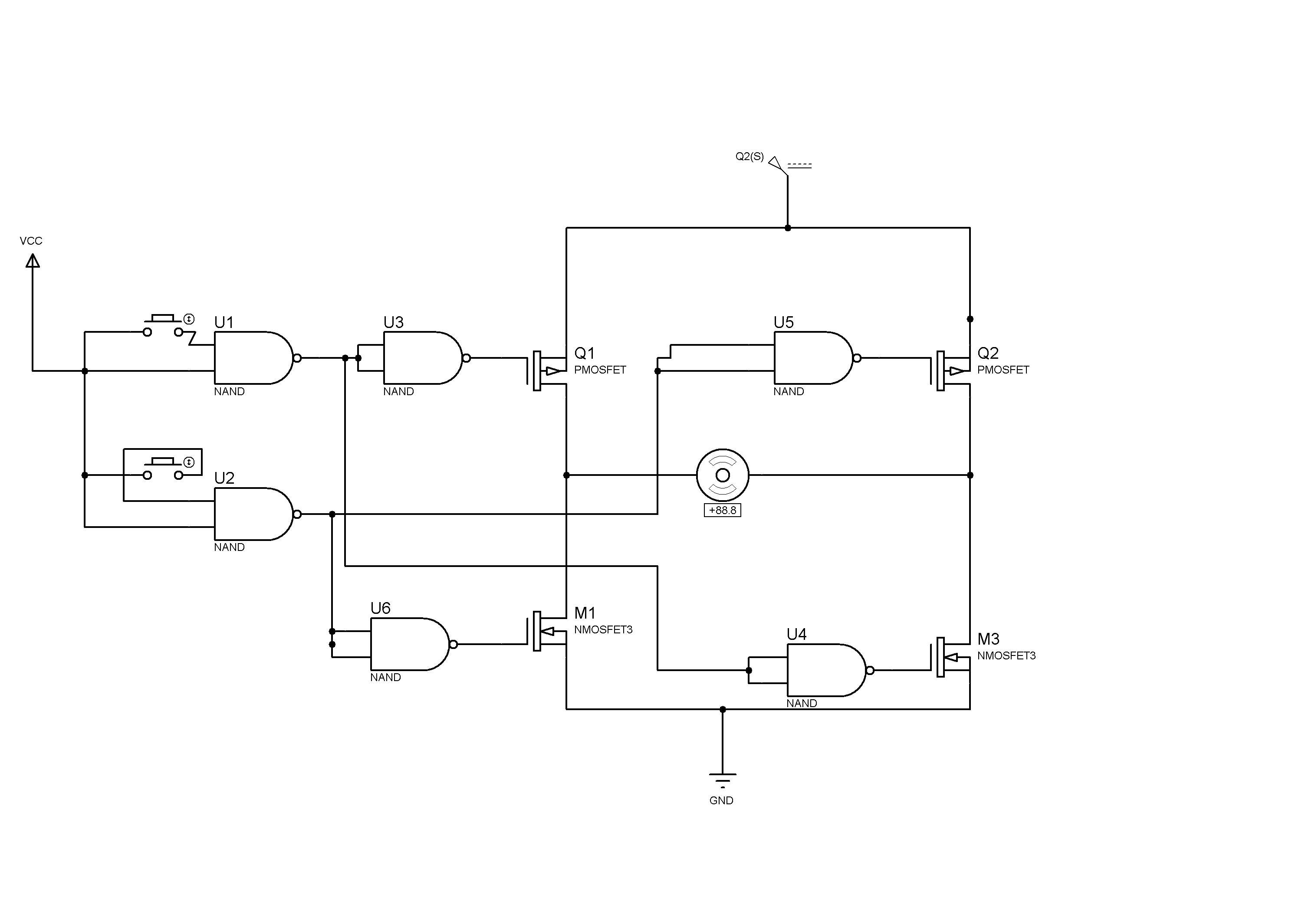

Спасибо за ссылки. А такая схема будет работать хотелось бы удостовериться прежде чем собирать .

Тоже нет. Начнем с того что на входах где кнопки - если кнопки не нажаты то вход в плавающем состоянии, во вторых выходные каскады не будут правильно управлять затворами ключей. Начните с готовых схем, и разберитесь как они работают.

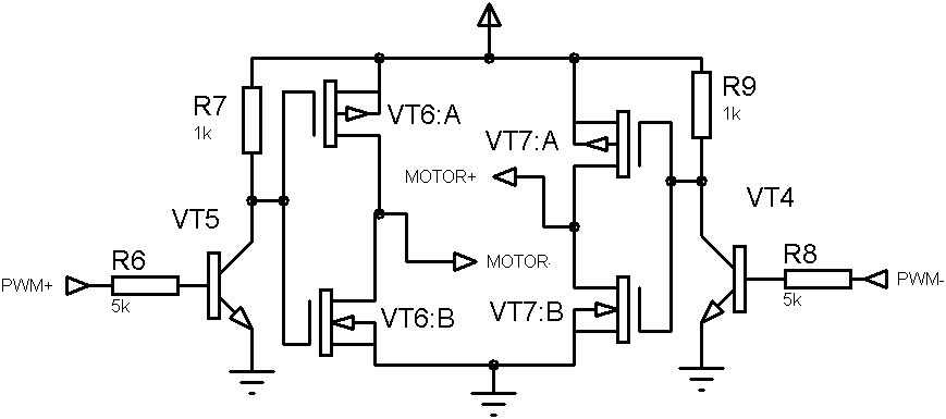

Всем привет! Вот собственно и мой вопрос по Н-мосту.
Есть схемка, основной критерий - минимум деталей и минимальные габариты. Схемка рабочая, но хочется чтобы как у нормальных устройств можно было измерять обратную ЭДС. Можно ли это реализовать на минимуме элементов? Еще одна особенность - схема управляет 2-мя двигателями, включенными параллельно.
Комментарий к файлу: Схема Н-моста
H-br1.GIF [8.18 KiB]
