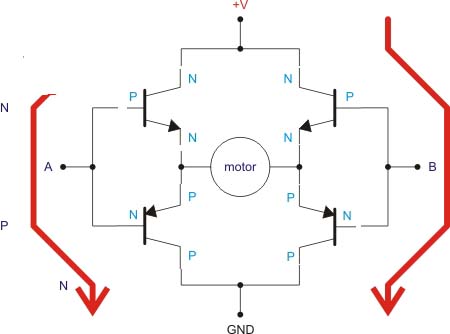

 Заголовок сообщения: H -мост
СообщениеДобавлено: Чт фев 18, 2010 22:12:02
Зарегистрирован: Сб ноя 18, 2006 17:14:15
Сообщений: 123
Здравствуйте, помогите, пожалуйста, разобраться:
Собрал H -мост по этой схеме, подключил к мк, запитав все через
блок питания компа -не заработало, решил поменять плюс и минус питания H-моста местами - моторчик закрутился. И вот вопрос, а эта схема правильная?

СообщениеДобавлено: Пт фев 19, 2010 00:06:48
Рейтинг сообщений: 3
Зарегистрирован: Вс апр 13, 2008 15:09:58
Сообщений: 871
Откуда: Приднестровье
именно эта схема рабочая. При смене полярности работать не должна. Может всё-таки напутали что с транзисторами?

СообщениеДобавлено: Пт фев 19, 2010 06:43:53
Карма: 21
Рейтинг сообщений: 267
Сообщений: 2045
Считаю, что схема не правильная. При включении, откроются все транзисторы, и сгорят. Базовые токи ни чем не ограничены. К.З. получится, да и только.
Комментарий к файлу: Так правильнее будет
Hbridge1.jpg [36.5 KiB]

Я вот собирал по первой схеме(и добавлял сопротивление на базу) не заработало, поменял полярность - моторчик закрутился и я вот все никак понять не могу, можно ли подавать на эммитер npn транзистора +?Только в этом случае у меня заработало, такое бывает вообще? :)
Ничего не сгорит, т. к. открыт будет только один переход и ток базы ограничивать не надо. Схема правильная, а вот почему работает только при неправильной полярности :shock:
СообщениеДобавлено: Ср фев 24, 2010 10:03:21
Карма: 21
Сообщений: 2045
Все неправильно. Переходы эмиттер-база верхнего и нижнего транзистора соединены последовательно, и ток через них будет протекать в прямом направлении. При напряжении питания больше 0.5-0.7 вольта транзисторы начнут открываться (все 4). При дальнейшем увеличении напряжения питания ток баз будет расти. Для источника питания это равнозначно двум последовательно включенным диодам. Дополнительно потечет и коллекторный ток, еще больше согревающий pn переходы. Ток и температура начнут расти лавинообразно, 2 транзистора сгорят точно, 2 других повредятся непредсказуемо. Дымовуха эта схема и нагревательный прибор, но не мост для электропривода. :o

Microtech писал(а):
Все неправильно. Переходы эмиттер-база верхнего и нижнего транзистора соединены последовательно, и ток через них будет протекать в прямом направлении. :o
Вот это да..., а я думал что такая схема называется встречно-параллельной. :)) :)) :))
Раскажи всем ещё раз, как два встречно-параллельных перехода будут открыты одновременно
А разве ток не пойдёт по пути: Эмиттер - база верхнего транзистора, а потом база - эмиттер нижнего?

Microtech и fedyaok вот я специально приду домой вечером и на макетке проверю обе схемы (у меня есть несколько кт814-кт817 которые не жалко спалить), уже интересно стало :))) Зачем спорить, если можно проверить?
Пойдет, было такое, когда первый раз собирал схему на биполярных транзисторах! Представьте транзисторы по-простому - как два встречных диода, забейте пока на то, что это транзисторы.
