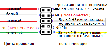

Доброго всем времени суток!
Уважаемые профи помогите разобратся:

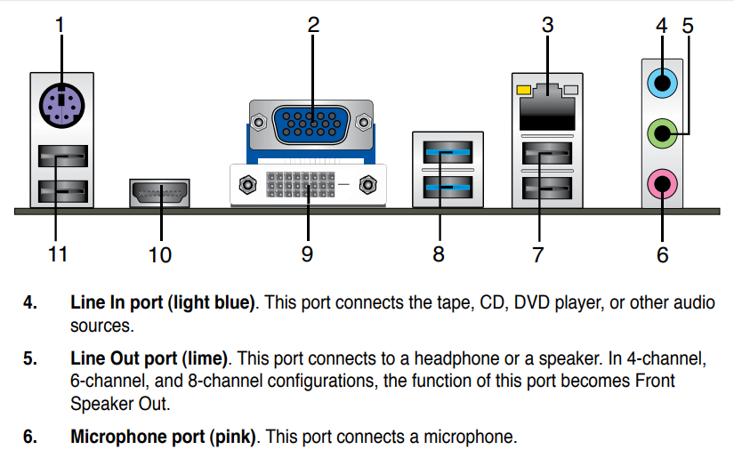

Есть Материнская Плата ASUS P8H67-M LE ( с мануалом подключения ):
схема
Контакты Материнской платы
Есть Старый Системный блок Ascort 2005 года ( мануал к которому я не нашол в интернете )
решил на всякий случай сам прозванить контакты Панели Аудио на Компьютерном Корпусе:
схема
Контакты Кабеля

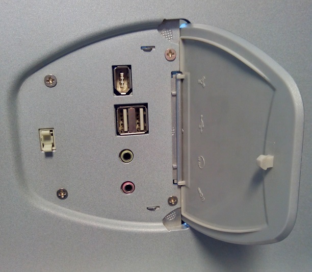

фото самого разьема кабеля:
Внешний разъем
На сколько я смог разобратся Схема подключения AC'97
(так как отсутствует провод на 4 контакте панели Аудио)
1) в кабеле панели Аудио на 6 контакте присутствует ( белый провод , предположительно RET R )
который звонится с 5 контактом (красный провод , предположительно Line out R)
но на схеме конектора материнской платы там не должно быть провода отсюда вопрос:
Должны ли звонится между собой 5-6 ( RET R и Line out R )контакты кабеля ?
2) в кабеле панели Аудио на 10 контакте присутствует ( Желтый провод , предположительно RET L )
который звонится с 9 контактом ( Зеленым провод , предположительно Line out L)
Должны ли звонится между собой 9-10 ( RET L и Line out L )контакты кабеля ?
3) Могут ли быть негативные последствия в случае подключения ?
Заранее всем спасибо !!

На консервативных M/B (скажем для PIV) требовалось замыкать пины коннектора FP_AUDIO, иначе не будет звука на тыловом выходе.
Сейчас это делать не обязательно, направлением вывода звука управляет оснастка драйвера звукового кодека.

Перемычки.
Если разъём с лицевой панели имеет такой вид, то Return R (6) и Return L (10) можно не подключать.

кстати вот фото самого разьема кабеля:
Конектор кабеля Внешней панели аудио.jpg [172.75 KiB]

Такой разъём сделан в соответствии с принятым стандартом и его можно подключать к актуальной M/B.
Если оснастка звукового кодека ошибочно укажет на подключение к выходу передней панели, можно вытащить из разъёма два контакта (и изолировать например термоусадкой).

Вы имеете в виду к моей М/В ASUS P8H67-M LE ?
1) Кабель подключил к М/В ASUS P8H67-M LE
2) в BiOSe Установил звук на AC'97
3) на наушники Звук выводит через зеленный разьем Jack на внешней панели !

Вобщем Прозвонил еще раз контакты и разобрался
На кабеле передней панели звонится:
Красный провод на 5 контакте с Белым проводом на 6 контакте
Зеленый провод на 9 контакте с Желтым проводом на 10 контакте
так как выполняют роль перемычки и замкнуты в разьеме JACK (зеленый) передней панели
в замкнутом положении аудио сигнал по умолчанию идет на выход материнской платы ( зеленый разьем JACK на задней панели материнской платы на схеме под номером 5)
Когда к передней панели в( зеленый разьем JACK ) подключаются наушники или колонки то происходит размыкание контактов 5 и 6 , 9 и 10 контактов в самом разьеме передней панели
Тогда Аудио сигнал уже идет только через ( зеленый разьем JACK на Передней панели)
Вопрос решен всем спасибо!
