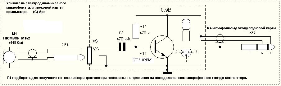

Есть динамический микрофон с импедансом 600 Ом. При включении в комп работает тихо. Нашел простой предусь с питанием от разъема звуковой платы здесь
http://fluct.narod.ru/preamp.htm Изображение
Собрал, выставил напряжение 2,4 В подбором R2. С1 = 0,47 Мкф. Предусь практически не работает. Симптомы: полезный сигнал голоса почти не слышен, зато прекрасно слышно шуршание пальцев по длинной тяжелой рукоятке микрофона, чего раньше и в помине не было.

Такой микрофонный вход был раньше в AC'97. В HDAudio он стереофонический, и оба канала подгружены резисторами на 5 В.
Какой поставили транзистор? Нужен типа JFET, с напряжением отсечки (реальным, а не предельным) хотя-бы 3 В, а лучше все 5.

Тема дубль, но схема-то не дубль! Спасибо за новую схему, а по уже собранной, все же, очень хотелось бы каких-нибудь комментариев. Может, там КП 303 накрылся? Они, вроде, чувствительные... Подробности к схеме здесь http://fluct.narod.ru/preamp.htm
Кто Вам такое сказал?
Не будет в Вашем случае полевой транзистор ничего усиливать. Плохо они работают при низком напряжении питания, да и усиливают хуже, чем биполярные.
Вам посоветовали схему. Вот её и попробуйте сделать.
Вместо КТ3102Е можно поставить КТ3102Г
