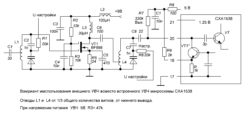

У меня возникла идея использования внешнего УВЧ. Для этого надо запереть транзистор VT1 подачей на базу напряжения порядка 1,6В делителем R2-R1. R1 -внутренний резистор микросхемы. R3-C1 - развязка по питанию.
CXA1538-1.GIF [4.24 KiB]
При этом пересраиваемый контур УВЧ будет на внешнем УВЧ. С выходного контура УВЧ сигнал подается на вывод 20 микросхемы через конденсатор.
УВЧ лучше на полевом транзисторе. 2SK212, КП307... FET транзисторы отличаются большим разбросом параметров. Подбором резистора R4 устанавливается ток стока 2...3 mA.

 Заголовок сообщения: Re: УКВ приемник с цифровым управлением.
СообщениеДобавлено: Пт ноя 26, 2021 13:20:33
Зарегистрирован: Пн июл 25, 2016 11:24:33
Сообщений: 104
Откуда: Набережные Челны
О, а вот так я точно попробую поступить...
CXA1538. Использование внешнего УВЧ в обход встроенного.
УВЧ_BF998-4.GIF [14.52 KiB]
