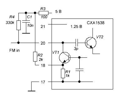

Раз решили заняться ФМ приемником на данной микросхеме, поделюсь своими соображениями.
Мне не очень нравится УВЧ микросхемы CXA1538. По даташиту УВЧ сделан по схеме с общей базой. Напряжение на коллекторе транзистора УВЧ всего 1,25 В. А эмиттерный резистор имеет сопротивление 1 кОм. Получается, транзистор работает с очень маленьким током и напряжение эмиттер-коллектор очень низкое.
VT1 на рисунке.
CXA1538.GIF [3.38 KiB]
У меня возникла идея использования внешнего УВЧ. Для этого надо запереть транзистор VT1 подачей на базу напряжения порядка 1,6В делителем R2-R1. R1 -внутренний резистор микросхемы. R3-C1 - развязка по питанию.

При этом пересраиваемый контур УВЧ будет на внешнем УВЧ. С выходного контура УВЧ сигнал подается на вывод 20 микросхемы через конденсатор.
УВЧ лучше на полевом транзисторе. 2SK212, КП307... FET транзисторы отличаются большим разбросом параметров. Подбором резистора R4 устанавливается ток стока 2...3 mA.
