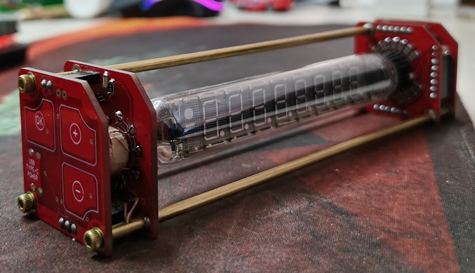

Были в запасе TL494, сделал такой преобразователь без обратной связи для одного экземпляра часов на ИВ-18 тип 2. Напряжение на выходе зависит от напряжения питания. Кольцо 2000НН 20х12х6, мне кажется, что основные потери в нём. Потребляемый ток уменьшился, но не намного.

Я почти завел свои часы на ИВ-18... трансформатор перемотал... что-то показывают и даже тикают...
Получилось: 2х40(0.13)/2х4(0.3)/2х2(0.3)... кольцо зеленое 10х6х4... SN6501, в цепи накала резисторы 10 Ом...
Вобщем "железо работает"...
Правда показывают они какую-то белиберду... похоже я все-таки сегменты попутал... :) хорошо хоть цифры на своих местах... :)
Осталось программу поправить...
