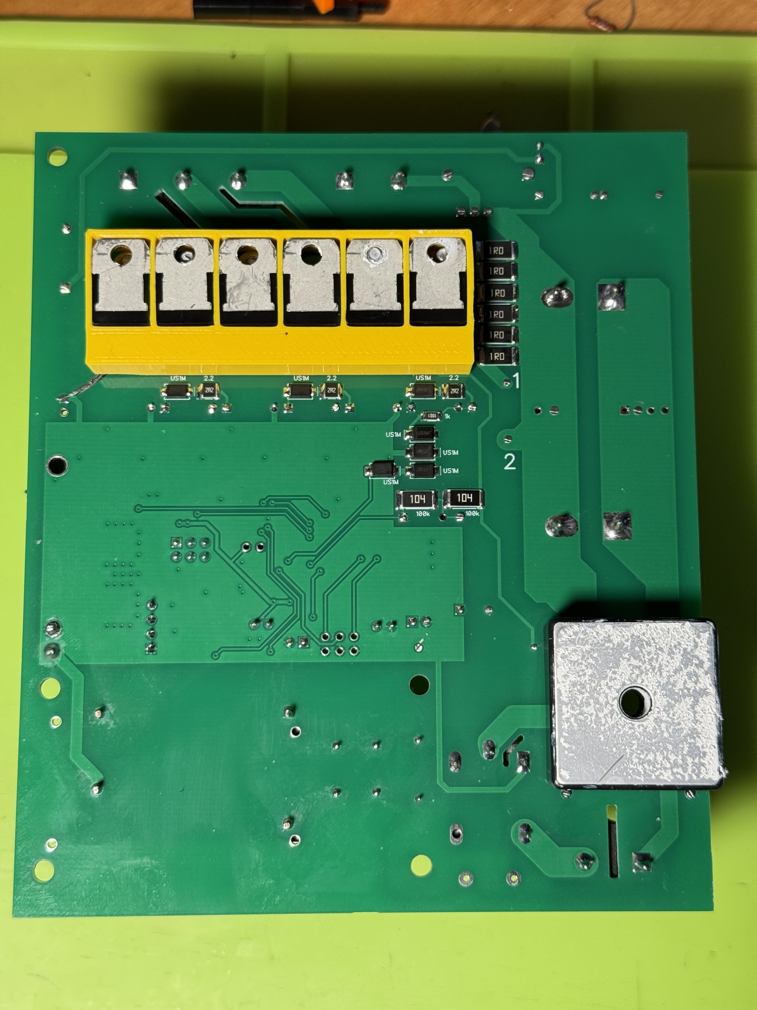

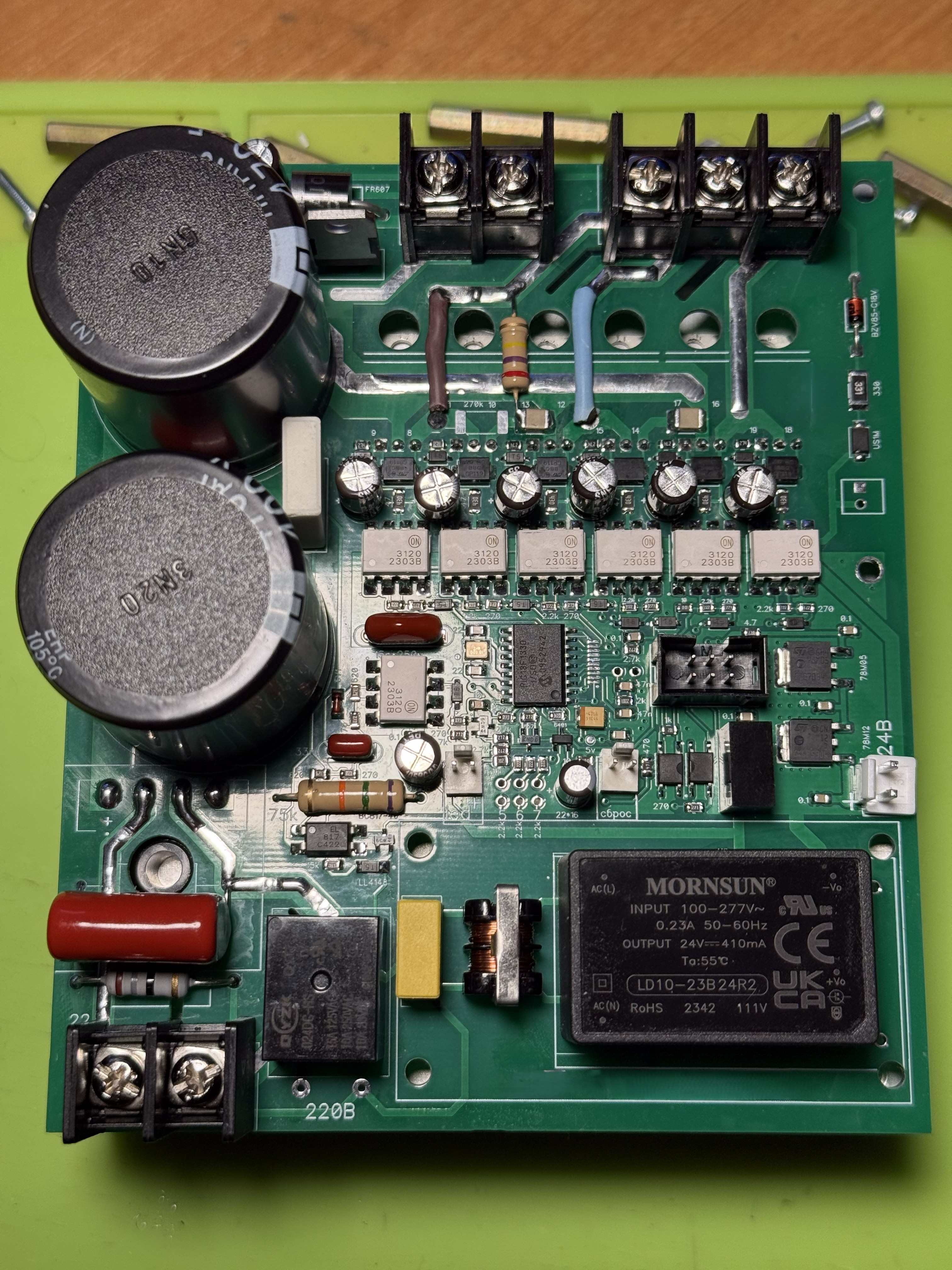

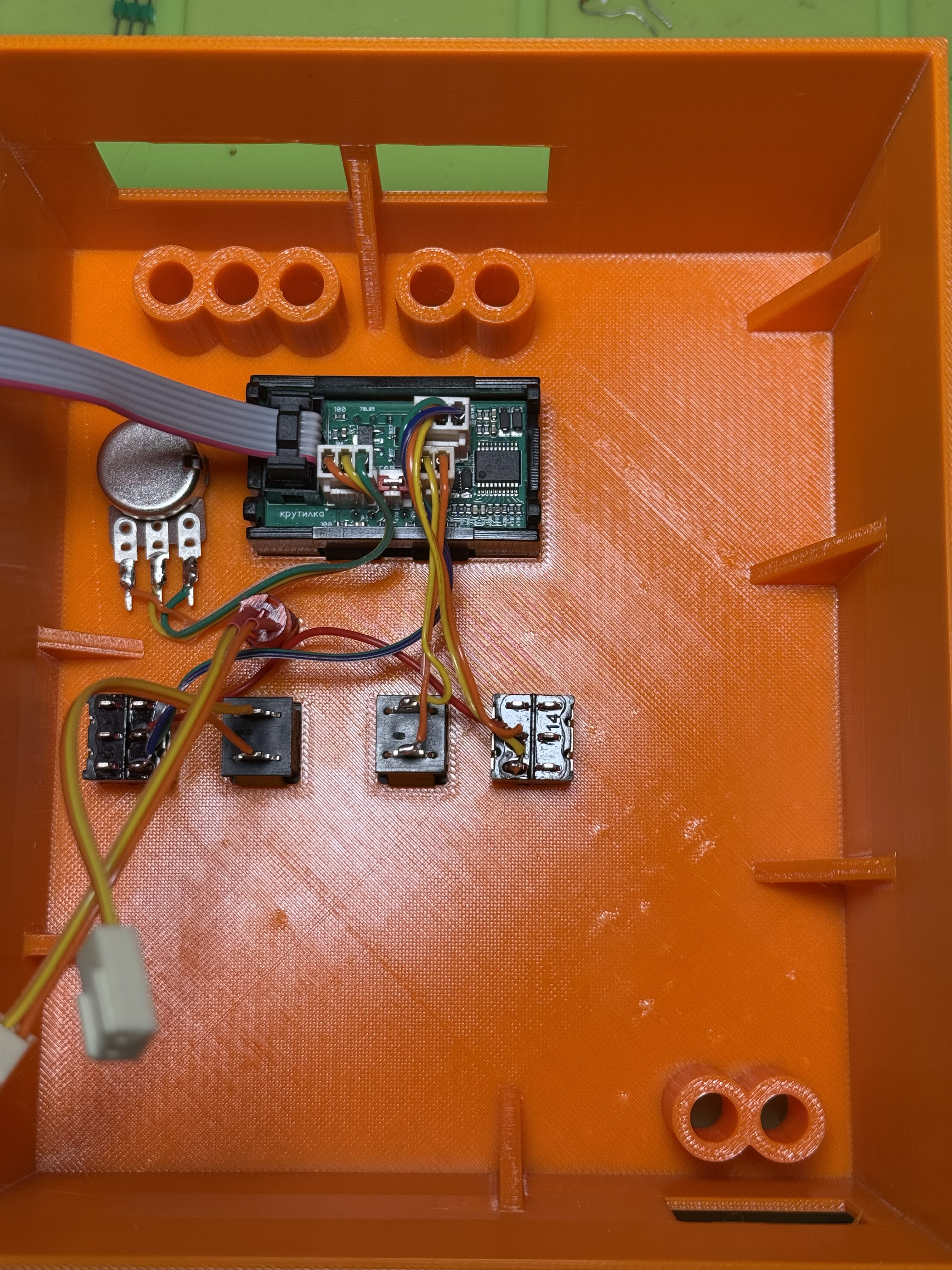

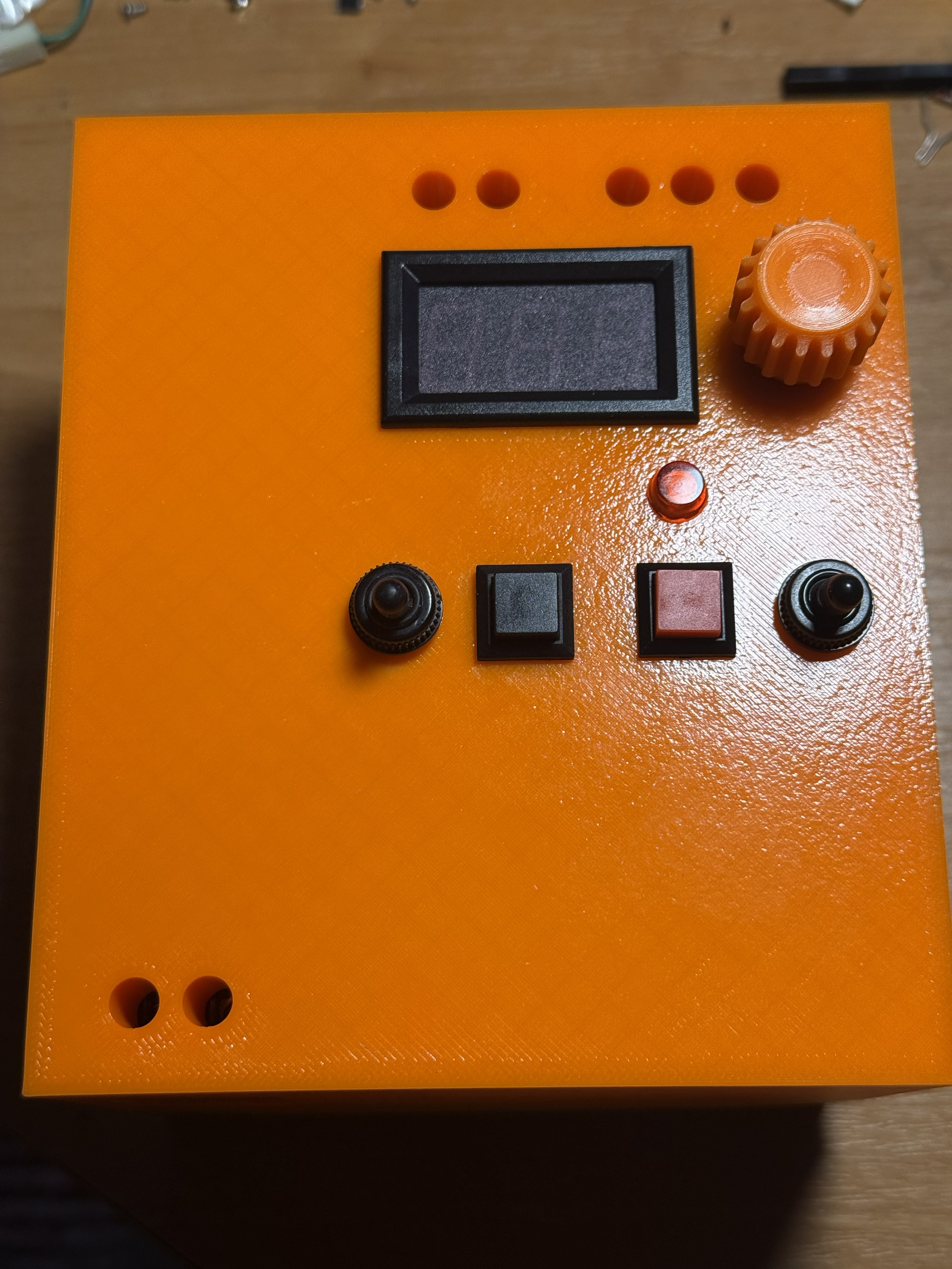

Такой вот рыжий получился :)
СпойлерИзображение Изображение Изображение Изображение
https://photos.app.goo.gl/efjjJJ7RmvVZMudf6
немного ошибся, слишком близко транзисторы поставил, пришлось что-то вроде сепаратора напечатать, чтоб не замкнули.
Диодный мост какой-то интересный. Корпус квадратный но выводы не по углам, а в один ряд.
Не встречал такой. Подскажете маркировку?
Guerte br5010. Мост интересный, один из лучших среди подобных 50-ти амперных, есть еще с "классическими" выводами и чуть большим корпусом 32*32 мм.
Очень низкое тепловое сопротивление, отлично передает тепло радиатору. Сейчас использую только такие.
Заморочился на полную) :beer: Плата скольки слойная?
Плата обычная двухслойная. Заморочится хочу с корпусом. Хочу чтобы управление можно было отстегивать от корпуса и переносить кабелем на 2-3 метра.

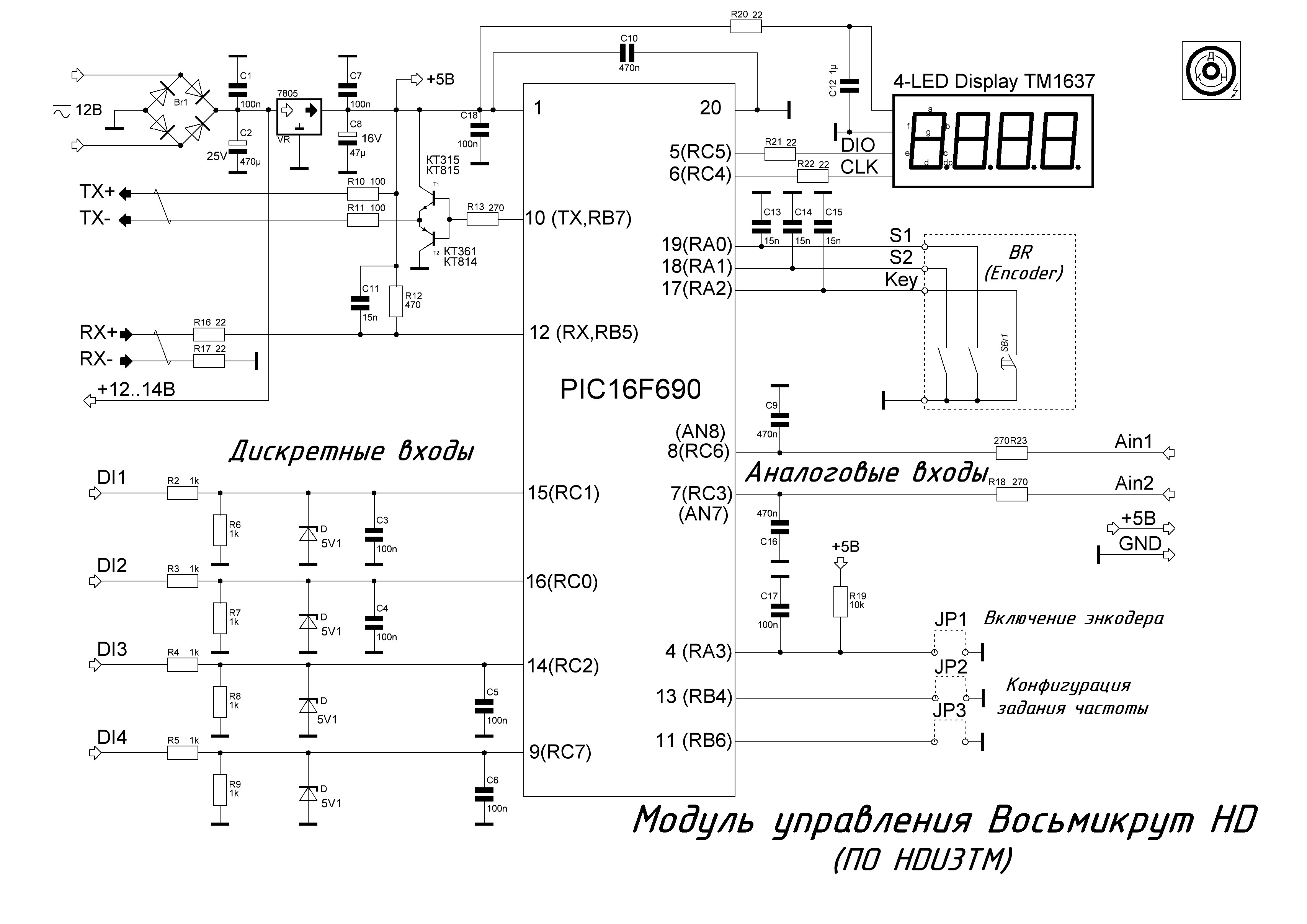

Представлю схему модуля внешнего управления с индикатором на чипе TM1637. Прошивка проходит испытание. Скоро добавлю в архив.
Режимы управления U01-U06 остались без изменений.
Что изменилось:
- теперь два аналоговых входа, один задаёт частоту вращения вперёд, другой назад (можно две крутилки, или одну параллельно на два входа, если не нужна разница в оборотах вперед-назад)
- перемычками JP2, JP3 выбирается диапазон частот задания, может быть до 75Гц с шагом 0,5Гц, до 50Гц с шагом 0,5Гц, до 50Гц с шагом 0,1Гц (для более плавного регулирования, например, насоса по внешнему аналоговому заданию)
-поддержка энкодера с кнопкой, перемычками JP1, JP2, JP3 можно включить энкодер на установку режима и темпов разгона-торможения (оставив аналоговое задание частоты) или при всех трёх перемычках, регулировать частоту также энкодером (шаг 0,5Гц, при зажатии кнопки энкодера 0,1Гц). Для энкодера и перемычек используются внутренние подтягивающие резисторы микроконтроллера.

Энкодер это уже серьёзно, боле точный шаг и соответственно точная установка, если есть энкодер как по мне аналоговая часть уже не нужна, как вариант можно добавить отображения пунктов меню для настройки разгона и торможения и остальных параметров.

Аналоговая часть оставлена и расширена (два входа). Можно на станок вывести крутилки и кнопки управления, а на частотнике оставить энкодер для установки параметров разгона-торможения и режима управления. Также наличие аналоговых входов позволяет получать задание от какого-либо внешнего устройства. Стандартный уровень 0-10В, легко превратить в 0-5В простым делителем.

Теперь в архиве HD доступна версия модуля внешнего управления HDU3TM. Тут на форуме также прикреплю файл описания
Описание работы внешнего контроллера HDU3TM.pdf [1.05 MiB]
