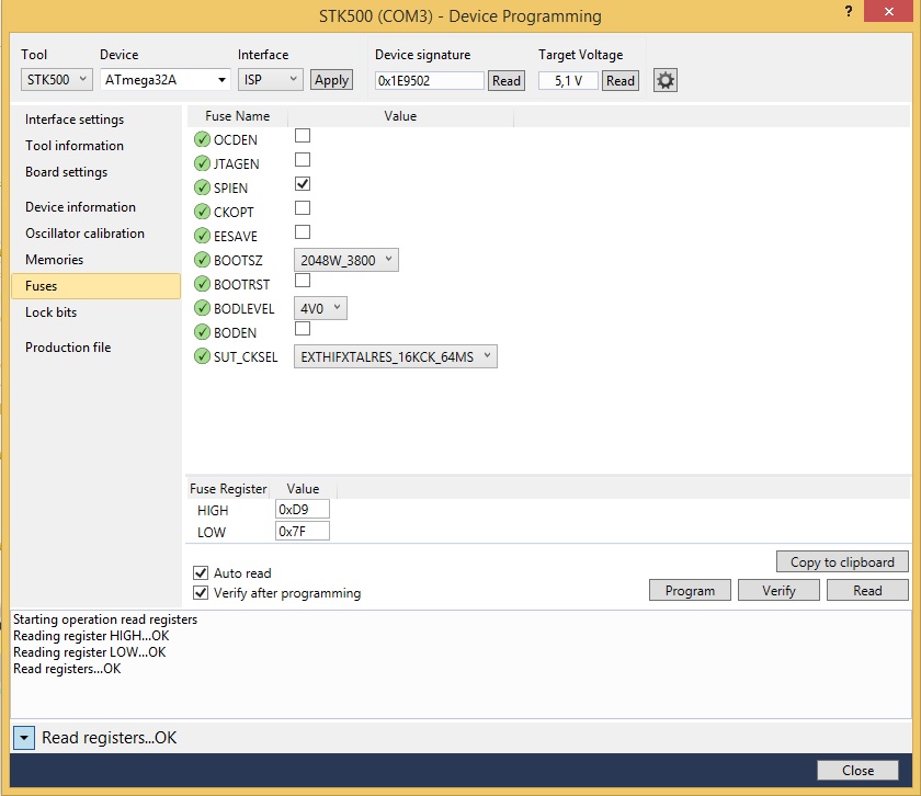

Отключал и индикаторы, прозванивал на КЗ все в норме. Такое ощущение что на кнопки не реагирует вообще. МК видится программатором. Попробовал залить прошивку для проверки матриц результат нулевой, тишина полная :-( На R34 шима нет чистое питание :-( Странно все это как то работало работало потом бац и тишина с небольшим перемаргиванием. МК поменял. Странно.......
Фьюзы вот так выставлены:
Фьюзы (2).png [34.07 KiB]
 Заголовок сообщения: Re: Часы на RGB матрицах + радио + BMP180+AM2321 +ПДУ
СообщениеДобавлено: Ср янв 27, 2016 16:13:46
Рейтинг сообщений: 84
Зарегистрирован: Вс янв 26, 2014 22:40:17
Сообщений: 230
Откуда: Рязань
Фьюзы правильные, странно, а кварц нормально работает ? На R34 После первой прошивки обязательно должен быть ШИМ.
Последняя прошивка для часов на RGB матрицах на 21 странице в теме https://www.radiokot.ru/forum/viewtopic ... &start=400
