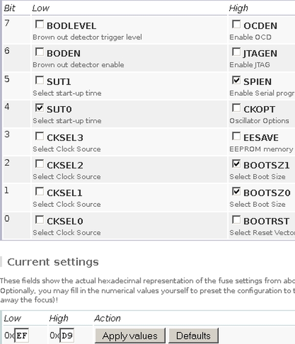

Тогда давайте фьюзы проверим.

у меня так Fuse Hi 0xD9 Lo 0xEF.
fuse.jpg [130.01 KiB]

У меня 0xEEC9, хотя не факт, что это критично. Ещё такой вопрос: на экране измерения мощности и киловатт-часов – часы правильно идут?
И ещё нужны цифры с экрана Power Offset.
