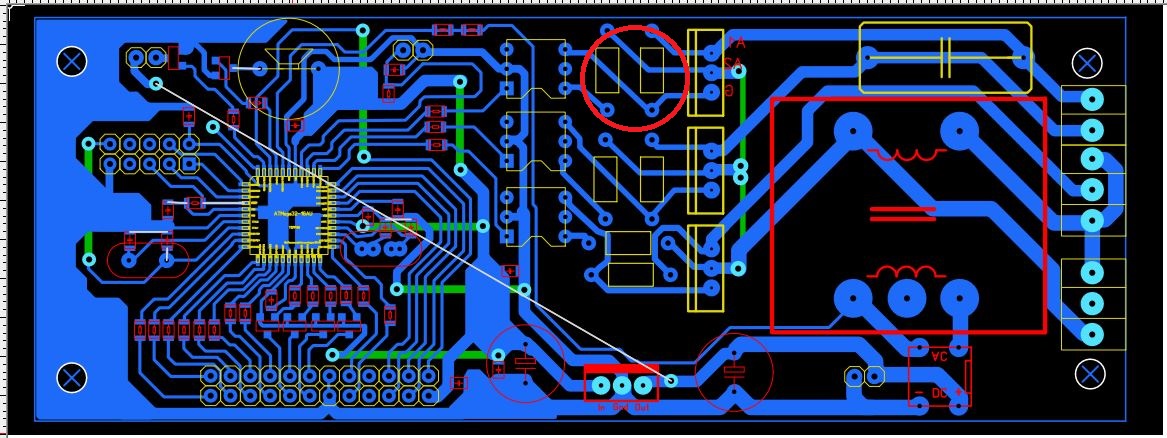

подскажите какой индикатор используется в проекте,какой микроконтролер можно поставить вместо того чтов статье,поделитесь архивом

kID, подскажите номиналы резисторов,или дайте схему на эту печатку.
https://radiokot.ru/lab/hardwork/34/
тут поглядите.
тут поглядите.
Это совершенно разные платы и соответственно разные индикаторы и прошивки
Добавлено after 16 minutes 25 seconds:
Конечно хорошо бы если кто может под 32 могу переделал проект.А то 8535 стоит дороговото

1.плату что вы привели в пример по прошивке от авторской не отличается,там просто пользователь который ее разводил добавил симисторы в управление двигателем ламинатора.но симмисторы должны быть со встроенной демпферной цепочкой.BTA24-600 с буковкой W.
viewtopic.php?f=25&t=31215&p=1009211#p100921
плата из верхнего поста.
Прошивка есть на атмега 16 здесь на форуме надо просто форум почитать.
В лайке платы указана атмега 32.А под нее не делась прошивка

Разница по пинам атмега 32 и 16 какая,отвечу я никакой.изучайте даташит на микроконтроллеры потом вопросы тут задавайте.
