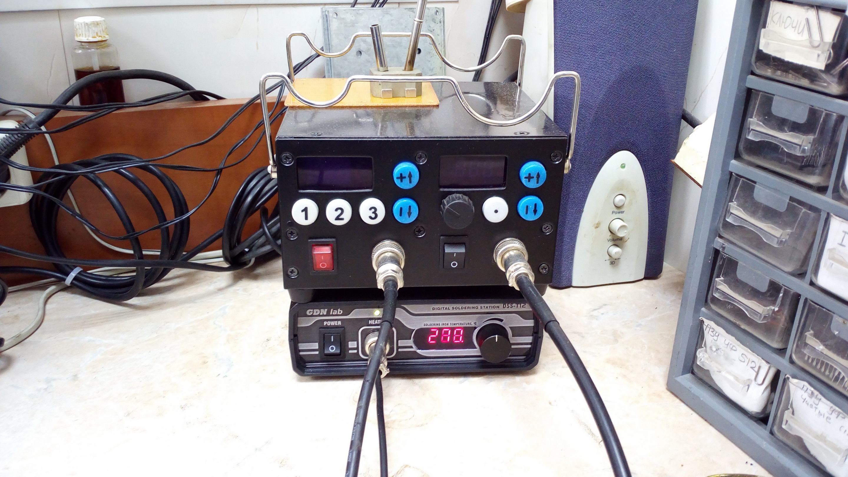

Всем доброго! Закончил наконец то со своей ПС. Разъемы долго ждал с али...Выслали в феврале, уже и бабки вернули, а они только пришли )))) Фото полу-готового варианта выложу вечером. Почему полу-готового...
1. Фен. Здесь чисто механические проблемы, приехавший фен с короткой юбкой, насадки держатся плохо, в месте зажима остается щель, в которую выдувает и без того слабый напор воздуха. Нужно наваривать трубку 22мм длиной 20мм, чтобы все было нормально. Ну и наверное буду переделывать питание вентилятора фена на 24В, слишком слабо дует улитка. Из большего меньшее можно сделать, а вот наоборот - ни как)))
2. Канал паяльника. Тут проблемы с нагревом. Паяльник естественно китайский, и скорее всего с терморезистором, сегодня разберу, посмотрю. Ситуация такая: выставляю температуру нагрева, к примеру, 200С, по показаниям тестера и собственного индикатора контролирую температуру. Тестер показывает нагрев, индикатор тоже, но до 150-155С, и на этом собственный затыкается, а температура на тестере растёт, но почему то до 200 не доходит, срабатывает пищалка, паяльник переходит в Error. И так на любом выставленном пределе температуры, разница 40-50С и останов....Точка нагрева при этом моргает... Не могу понять, кто виноват. Пока не убрал транзистор с платы было ещё хуже, показания прыгали, убрал - стало стабильнее "не работать" ))))) Есть подсказки по этому поводу?

Да, замерил, действительно термопара. 1,4Ом Буду ковырять дальше, а пока маленькая фото сессия

Фотосессия хорошая, только где кнопки памяти (предустановок)? Без них не очень удобно. У меня по 3 штуки и на паяльник и на фен.
Прошивка паяльника "Версия 1.4 Миха VP", в ней настройка электронная кнопками, а не резисторами.
Прошивка фена FW-Volly-230-Lukey_rework_b5_3sw. 3sw - это как раз на 3 кнопки предустановок.
Фото не очень, так и не научился нормально на телефон фотать. Подставка для паяльника - отдельная тема, ей лет 15 наверно уже, привык просто к ней.

Фотосессия, в данном случае, накой :dont_know: ? Посмотреть на кривую коробку и сомнительного качества потроха :roll: ?
Почему кривая? Просто пока крышка не прикручена.Можешь сделать лучше-молодец!
Добавлено after 5 minutes 27 seconds:
Пока решил не ставить, места на морде оказалось мало, может на паяльник чуть позже сделаю.

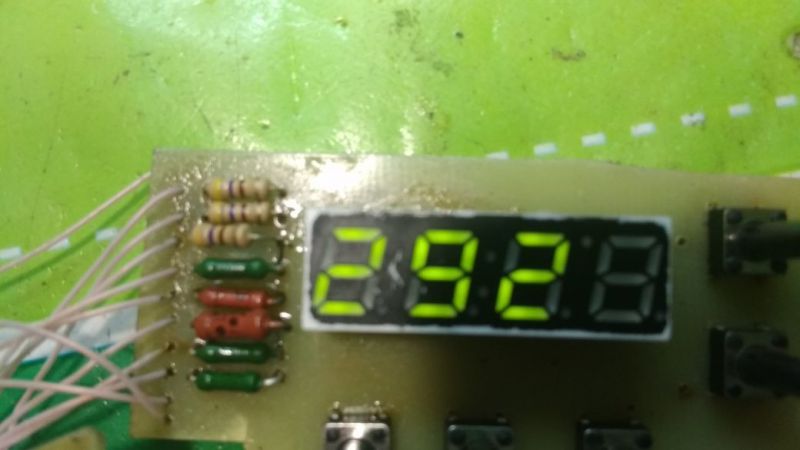

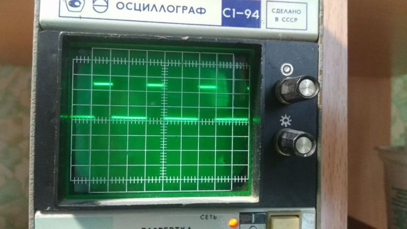

Добрый день друзья. надеюсь на вашу помощь или совет. Собственно собрал я плату управления и плату индикации от станции которую делал миха псков https://radiokot.ru/lab/controller/32/ , но столкнулся с проблемой корректного отображения знаков на индикаторе. Некоторые цифры такие как 1,4,5,6 и буква F отображаются некорректно (на фото видно)
Изображение остальные цифры 2,3,7,8,9,0 отображаются хорошо.
на осциллограмме те пины которые отвечают за не корректно работающие сегменты
А вот осциллограмма пинов нормально работающих сигментов
т.е. у меня не корректно отображаются сегменты "A" и "B" на семисегментном индикаторе
Подскажите это дохлый контроллер или я что то не так делаю?
Привет! Это отсутствие связи(контакта) между контроллером и платой или на самой плате индикации косячок, возможно непропай или сегменты перепутал при подключении. А 292 это что за показания? У меня при запуске тоже был подобный косяк с OFF. Оказалось, не пропаял один резистор в SMD сборке 300 Ом. Я бы начал с проверки правильности монтажа согласно схемы.

Tango42 Уже все проверял несколько раз. 292 просто поймал показания для иллюстрации. плохого контакта не может быть так как сегмент "А" т.е. верхняя черточка светится на цифрах 0,2,3,7,8,9 а на букве F и цифрах 6,5 не светится и сегмент "B" не светится на цифрах 1,4
Добавлено after 1 minute 10 seconds:
меня смущает то что осциллограммы относительно 0 вольт разные. на плохоработающих пинах нижняя граница поднята на пару вольт
Так сегмент не работает, вот и не просаживает напряжение, я думаю на этом не стоит зацикливаться. Смотри монтаж! Внимательно смотри! Есть у меня подозрение, что ты перепутал всё же сегменты. Контроллер тут не при чем!
Добавлено after 3 minutes 47 seconds:
PS. Посмотри на коротыши, может припой или сопелька где получилась. Я на 99,9% уверен, что дело в монтаже.

Печатку выложи.

Tango42, 32serg32 Спасибо за напутствие. дело в том было что я проверял плату индикации на правильность сборки и недоглядел очень маленькую перемычку между второй и третьей ножкой мк которые как раз и отвечают за сегменты "А" и "В" Все починил, теперь нужно дождаться паяльника и настроить станцию. Урааа)))

Все починил, Урааа)))
Молодец! :)
