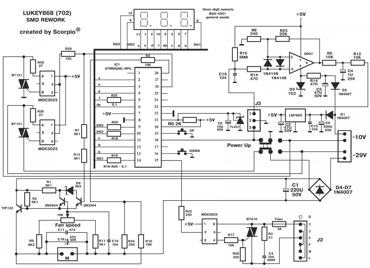

Еще вопрос-почему в одной прошивке показывает максимальную температуру 511 а в другой 543?

Здравствуйте,viktor2011 вот что написано в Faq от Spruts80
Ошибки выдаваемые паяльником на индикатор:
- 511 или Err - максимальная температура (на выходе операционника больше 2.5 вольт), паяльник не подключен, обрыв цепи термопары;
- Err – в случае, если не растет в течении 2-3 сек температура в сторону заданной (в последних прошивках Volly установлена такая защита).
Ошибки выдаваемые термофеном на индикатор: 543 - Обрыв / не подключена термопара.
А прошивки лучше скачать здесь https://cloud.mail.ru/public/9bdq/ecGJSkBdq

Это понятно она действительно не подключена. При подключеной показывает 0 градусов,а фен включается только при 80.Ниже 80 работает только вентилятор и идет сброс температуры.Чтобы нагнать температуру 80 нужно подержать кнопку +. Ссылка на прошивки не открывается.

тогда что то с регулировкой наверное скорее всего та часть которая подтягивает термопару до комнатной температуры
у вас при отключёно нагреватели сколько на табло температура ?

0 градусов.Но она же работала на родимой прошивке.Подтянул термопару к + через 1.7к сейчас показывает 25 градусов но чтобы включился нагреватель нужно 80.

ха вот в этом и дело ))должна быть комнатная температура 20 где то
изменяйте настраивайте обвязку lm 358 как в этих схемах от которых прошивка и всё норм будет!!
там даже есть такой потенциометер которым надо выставить комнатную температуры при отключёном нагревателе ...
да на родимой она работала но она безвозвратно утрачена :?
прошивка и схемы должны быть схожими :beer:
прошивку пишут под определённую схему :write:

там в прошивки температура идёт по вольтам микро вольтам даже на порте меги и при одной прошивке 1 в это 200 градусов (пример ) то при другой может быть уже хоть 500( это от автора прошивки зависит )и при смене всё меняется кардинально...
так что надо плотно повозиться с обвязкой усилителя термопары что бы добиться показаний нужных и работы правильной под вашу прошивку ...
а так у автора в прошивке заложено нагрев от 10 (пример) градусов а у вас 0 и что делать контролеру ??

viktor2011 и elektro.kot проверьте, чтоб пошёл нагрев фена- нужно выполнить два условия:
1) Лог. "1" на входе PB4 (сигнал "фен снят с подставки")
2) Напряжение >0.4В на входе ADC5 (сигнал "турбина вращается")
или прошейте этой прошивкой,в ней отсутствует контроль по выв. 28

Ок попробую прошить.Вс работает но если прогреть фен до 80 (60)градусов или подержать кнопки + или - или выставить комнатную температуру 80 градусов (тогда не отключается - не может охладить до 50)..Этой прошивкой еще не прошивал попробую.
Добавлено after 19 minutes 24 seconds:
Всем спасибо кто откликнулся особенно большое спасибо petrf c его прошивкой все заработало.Я уже думал придется мегу менять- кончатся цыклы запись-стирание
Добавлено after 1 hour 1 minute 53 seconds:
Что самое интересное что у меня по схеме есть контроль вентилятора.

Здравствуйте,значит у вас не выполняется 2 условие,вот что написано в Faq от Spruts80
Внимание! при использовании прошивок на термофен (Luk702_fan_SE-2.rar, Luk_fan_CC.rar) обращайте внимание что данные прошивки контролируют наличие напряжения на пине PC5(ADC5/SCL) - 28 нога (DIP корпус) оно должно находиться в пределах 0.4V- минимальные обороты двигателя, 0,9V-максимальные обороты двигателя.

Возможно.Хотя навряд ли.При прогреве фена все работало. Думаю дело во входе термопары. На одной прошивке запуск шел при 60 а на другой при 80.На самодельных другие номиналы в обвязке операционника.
Добавлено after 1 hour 54 minutes 27 seconds:
Просмотрел внимательно схемы -различия в подключении 28 ноги к вентилятору .(в схеме оригинальной контроль через делитель к вентилятору а самодельной к + и - питания.Да и питание реализовано по другому). Соответственно разные напряжения поступают на 28 ногу.Нада было попробовать включать на разных скоростях вентилятора.Желания перепрошивать и проверять нету .Может кому пригодится на будущее.
