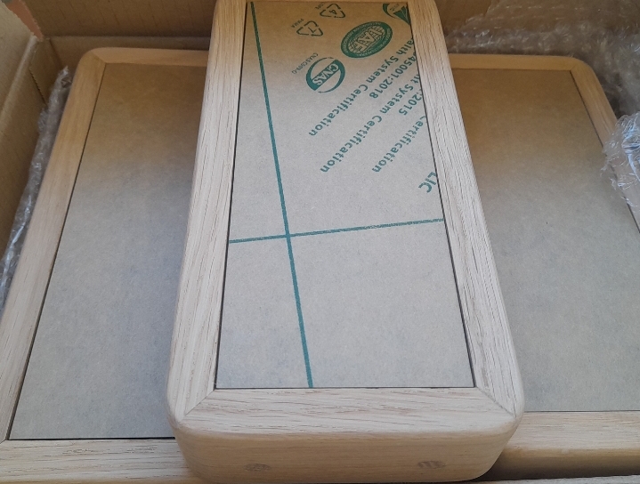

alcxa писал(а):
Конструктивная критика приветствуется....
Приветствую.На мой взгляд, дизайн прозрачного корпуса не подходит для корпуса из фанеры, чего-то не хватает, не смотрится он.Края толстоваты, напоминают телевизоры сороковых годов прошлого века, но это, как говорится не точно. Это только моё мнение. Сама по себе, идея деревянного корпуса достойна внимания, и может найдётся умелец-деревянщик, подскажет какое нибудь решение.

Screenshot_20250503_125443_Gallery.jpg [249.91 KiB]
и что в ней конкретно нравится? напоминалки? так вы ж сами сказали много инф выводится
Интерфейс нравится. Напоминалки выводятся не постоянно, а когда поставишь. Ничего лишнего нет. Мне не нужно изобилие датчиков, а найти прошивку попроще из последних не могу.
Для часов изготовил вот такие корпуса из дуба. Спереди вклеивается оргстекло (нарезано лазером в размер). Корпуса покрою лаком - будет красота. Плату планирую крепить к задней крышке из алюминия, и вся эта конструкция будет вдвигаться в корпус и прикручиваться.

Последний раз редактировалось UB3RBV! Сб май 03, 2025 13:02:32, всего редактировалось 1 раз.
