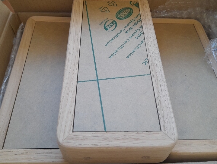

Для часов изготовил вот такие корпуса из дуба. Спереди вклеивается оргстекло (нарезано лазером в размер). Корпуса покрою лаком - будет красота. Плату планирую крепить к задней крышке из алюминия, и вся эта конструкция будет вдвигаться в корпус и прикручиваться.

[uquote="UB3RBV!",url="/forum/viewtopic.php?p=4711193#p4711193"]Мне не нужно изобилие датчиков[/uquote]Так не подключайте не нужные датчики, минимум для работы нужна только RTC - а остальное хотелки
интерфейс одинаков примерно у разных пршивок

В целом так оно и есть, но зачем тогда прошивать такую сложную программу с опросом различных датчиков... Не комильфо. Рассматривал прошивки от vvcv с rtc, но не пробовал. Читал что есть с ними проблемы, засветы различные. Ваши работы очень основательные и сложные, рассчитанные на максимальную универсальность и функционал. Если бы были разные варианты прошивок, было бы гораздо лучше. Например вариант для истинного ОА и ОК, с датчиком давления и без. Ds3231 сейчас уже должна быть поумолчанию во всех вариантах. Если делать какую-то одну конфигурацию, то ничего лишнего не должно быть имхо, мы же не станем на работающем устройстве, вдруг, менять микросхему ключей на вариант с ОА. Часы собираются и ставятся на полку.

Что-то не очень понятно, что вы хотите, даже если убрать из программы, как вы говорите, все лишнее, схема не изменится, да и компоненты будут все те же. Размер платы тоже не изменится И какой смысл терять универсальность программы, гораздо проще менять комплектность, и получать то, что требуется.
