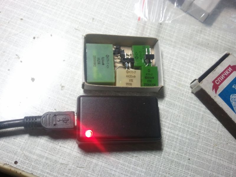

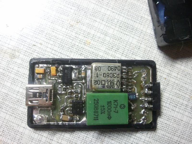

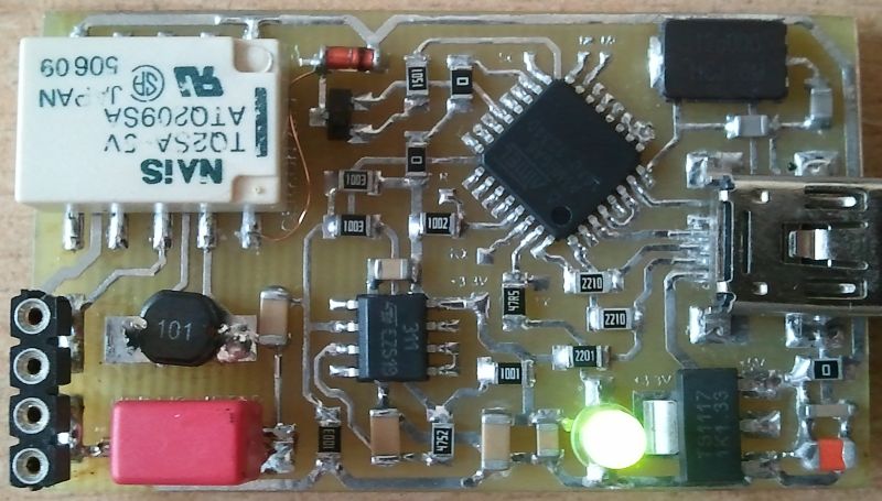

Приехала пачка "авторских корпусов", выяснилось что плата туда не лезет, кроме того жгучего наппилинга что описан в статье.
Решил не издеваться над хорошим корпусом и дремелем укоротил плату передвинув немного компаненты.
А чтоб у остальных не было таких-же проблем уменьшил проект платы (см. вложение). За правильность не ручаюсь на все 100% т.к. этот вариант не собирал, но должно быть нормально.
LC метр (версия 18).zip [34.66 KiB]

Ой, а вы плату в крышечку что ли засунули?))) Конечно она туда не влезет, плату надо вставлять в глубокую часть корпуса, а чтобы не проваливалась до дна, в глубокой части корпуса у меня приклеены четыре стоечки (из разрезанного вдоль стержня гелевой ручки).

Просто по моему это не крышка это какраз дно для платы :) (ну да неважно)
У мя кондер здоровенный там накикие стойки ненужны. Плата вошла в притирку, я еще лаком ее по краям залил, держится отлично.

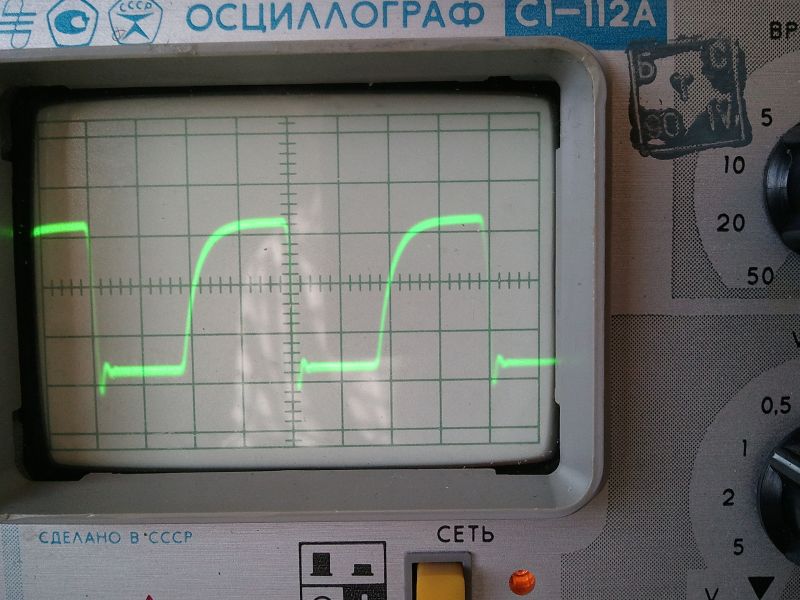

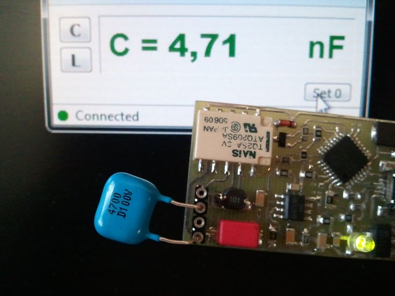

Вот и я оказался счастливым обладателем сего чуда девайса. Уважаемый Bonio большое спасибо за супер девайс!
Результаты и точность измерений смотрите на фотках. Так как у автора нет осциллографа, прикрутил ещё фотку меандра на выходе 311.
Все детали без изменений, единственное только что соединил 5 и 6 ноги компаратора.

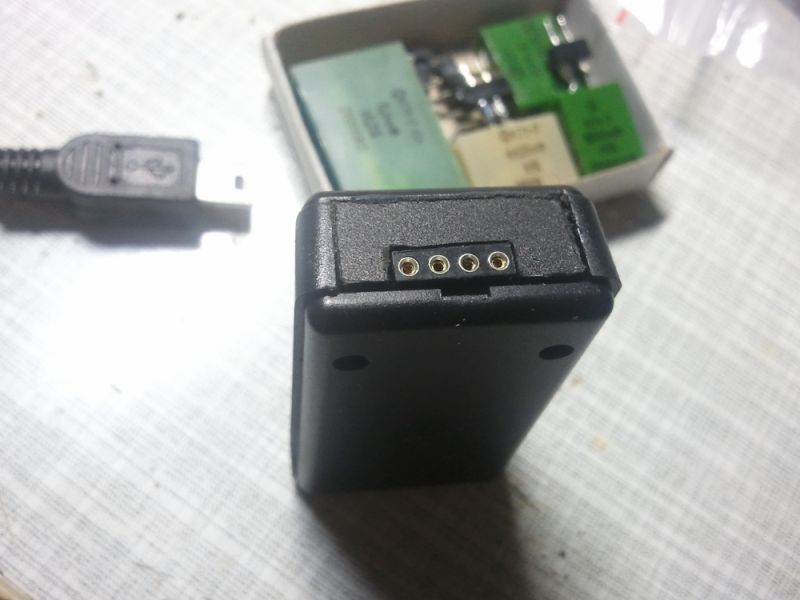

Вот ещё небольшой апгрейт с пинцетом...
