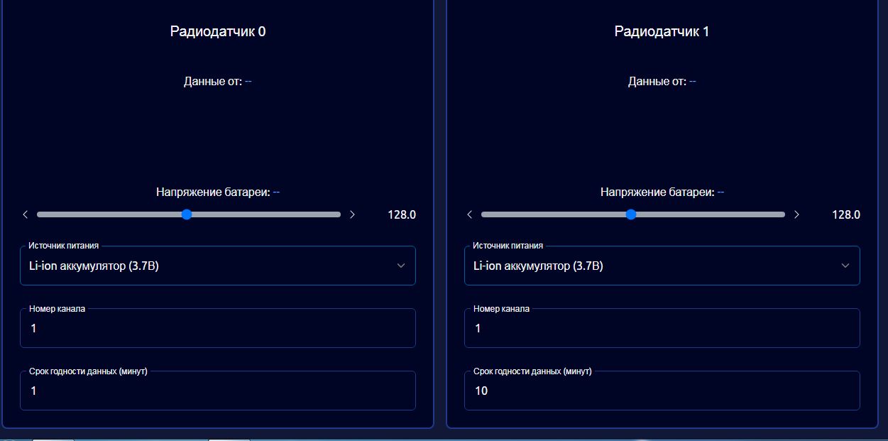

Сообщений: 5
Здравствуйте ни как не могу подключить радио датчик в порт данные выводит,что я неправильно делаю?
Снимок3.JPG [63.79 KiB]
Снимок2.JPG [55.88 KiB]
Снимок.JPG [62.16 KiB]

Добавлено after 5 minutes 23 seconds:
Судя по выводу в монитор порта, радиомодуль не отвечает, или он ответил ниже, но этого на скрине не видно. Проверьте правильность подключения, а лучше покажите как вы его подключили. И проверьте рабочий ли ваш радиомодуль, подключите его к компу и убедитесь что он подает признаки жизни :)))
 Заголовок сообщения: Re: Монитор погоды на ESP32 и дисплее Nextion
СообщениеДобавлено: Вс июн 01, 2025 12:36:47
Зарегистрирован: Вс апр 27, 2025 18:35:03
Сообщений: 5
радиомодули исправны(при тесте пишет ок) подключал как на рисунках.я так понимаю что проблема в передатчике (не очеь силён в программировании).

Добавлено after 3 minutes 27 seconds:
То же пробовал, после танцев с бубном ( проверка пайки , соединений ,резистор 220К и т.п.) завелось
