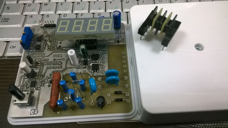

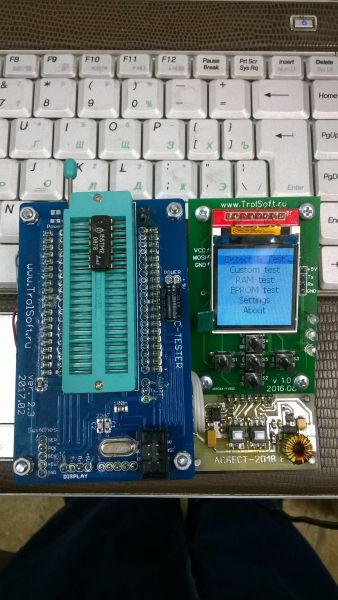

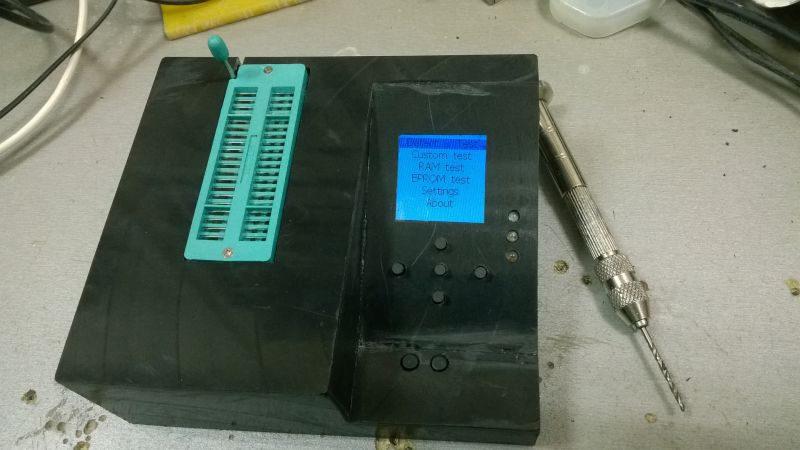

 Заголовок сообщения: Re: Испытатель p-n переходов
СообщениеДобавлено: Пт мар 30, 2018 07:30:45
Карма: 18
Рейтинг сообщений: 150
Зарегистрирован: Вс мар 01, 2009 17:49:41
Сообщений: 1264
Откуда: Россия
:))) Времени на всё не хватает. Делал тестер микросхем плюс нестандартный корпус к нему
А так сейчас выглядит испытатель p-n переходов
Ваше везение — в ваших руках: водите чёрную кошку на поводке.
Молчание не всегда означает согласие.
