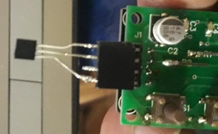

не видно как подключен датчик
 Заголовок сообщения: Re: Очень простые часы с WiFi
СообщениеДобавлено: Пт фев 28, 2020 23:26:28
Карма: 17
Рейтинг сообщений: 190
Зарегистрирован: Ср фев 15, 2017 22:37:11
Сообщений: 1033
А, у вас старая версия платы, там не предусмотрен резистор между питанием и выводом данных DS18B20. Установите 4,7 кОм.
Добавлено after 27 minutes 42 seconds:
И еще, посмотрите схему, вывод DS18B20 подключен совсем к другому выводу. В общем старая версия платы отличается сильно.
http://b-i-m.online/?p=clock
СообщениеДобавлено: Сб фев 29, 2020 02:41:43
himikat123 спасибо!!! :beer:
Всё заработало. :)
Добавлено after 39 minutes 43 seconds:
Теперь можно приступать к обновлённой версии Ваших часов. :)

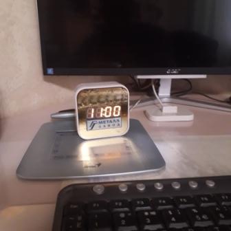

Сделал девайс в корпусе:
Кидайтесь тапками. :))
СообщениеДобавлено: Ср апр 08, 2020 09:18:01
Карма: 17
Сообщений: 1033
Зачет! :beer:
Вышло красиво. От чего корпус?
СообщениеДобавлено: Ср апр 08, 2020 09:19:39
Спасибо! :beer:
Корпус от каких-то электромеханических часов китайских.

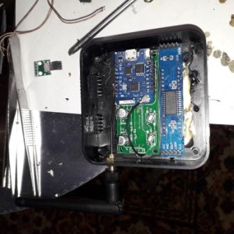

Пока я жду нужные датчики с Китая или возможно прошивку от автора я решил немного поизвращаться. :)))
Часы с двумя индикаторами:
Кидайтесь тапками. :music:

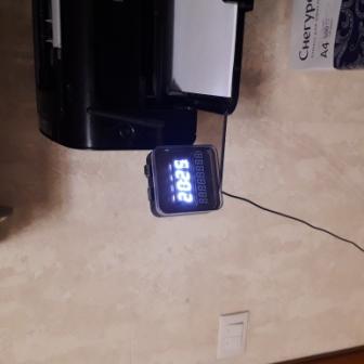

Всем привет!
Получил платки с возможность подключения не только TM1637, но и MAX7219:
Хорошая универсальная плата, но есть один момент. GND к DS3231 не подключен, если распаивать мс RTC непосредственно на плате
