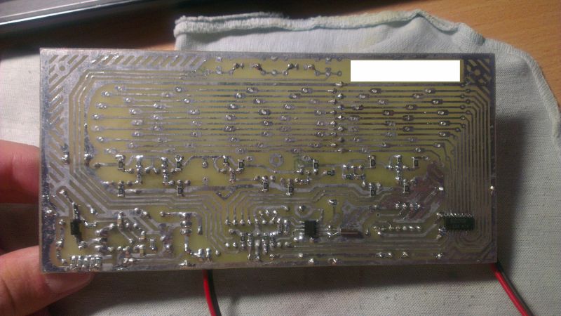

1)часы могут запустится без DS32KHz и ничего не замыкая на ее месте?
2)подойдет ли такой БП или надо обязательно 0,5А
3)как я понял вот это нормальная прошивка Clck_6x14_v3ctb.rar ,без подсветок без всего,просто родная просто исправленная,так?

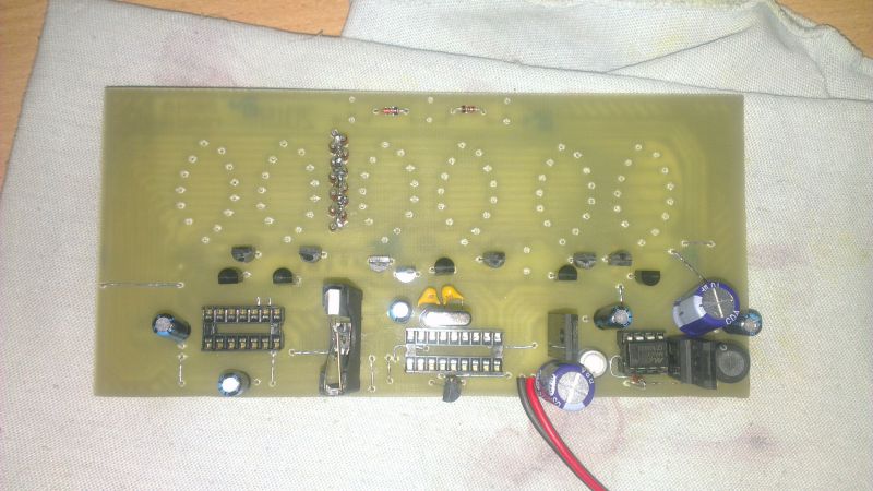

http://img.radiokot.ru/files/92705/medium/7fr1gc95g.jpg
http://img.radiokot.ru/files/92705/medium/7fr5jpcbe.jpg

4) И это собранные часики ??? :))) :))) :)))
А где лампы и батарейка на 3в?
Без батарейки часики не пойдут.
Панельку надо ставить только под контроллер.
Планарки нельзя разглядеть из-за маленького разрешения фотки.
А так - вроде всё правильно.

Нет это не собранные часы! :))
Это начатое переделывание их!Качесство фотографий порезал котовый хостинг=\
