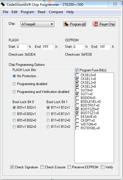

Из собственного опыта: если устанавливал максимальную скорость, а фьюзы установлены на 1 МГц то контроллер не отвечает, если фьюзы установлены на 8 МГц то и прошивка, и чтение успешно проходит, на 4 МГц не испытывал, на скорости 57600 все и всегда работало. В настройках СodeVision нужно установить номер порта такой же как его определит диспетчер устройств(рис), все должно заработать.
програм.jpg [238.12 KiB]

ALEX 288, доброго дня!!! У меня, конечно же, не 5 проводков, а нормальный STK200+/300. Тестер мой неожиданно отказался работать.Сейчас лежит разобранный. Сегодня, завра соберу и прозвоню все выхода, лишний раз не помешает, а потом пойду дальше. Надо очистить контрольную Мегу8-ю от прошивки и FUSE заводские зашить. Перемычка стоит.
Добавлено after 1 hour 5 minutes 56 seconds:
ALEX 288, я стёр всю Мегу. Наверное поторопился с удалением прошивки, что теперь буду считывать? После стирания фьюзы стали как на снимке.
Снимок.PNG [31.23 KiB]

Сделал скриншоты с Win 7-64 - может поможет, вдруг драйвер не совсем тот. Еще ОБЯЗАТЕЛЬНО НУЖНО СНЯТЬ ГАЛОЧКУ с разрешения отключения этого устройства для
экономии энергии. А то с CP 2102 снимается питание через какое-то время.
Pictures.zip [451.51 KiB]

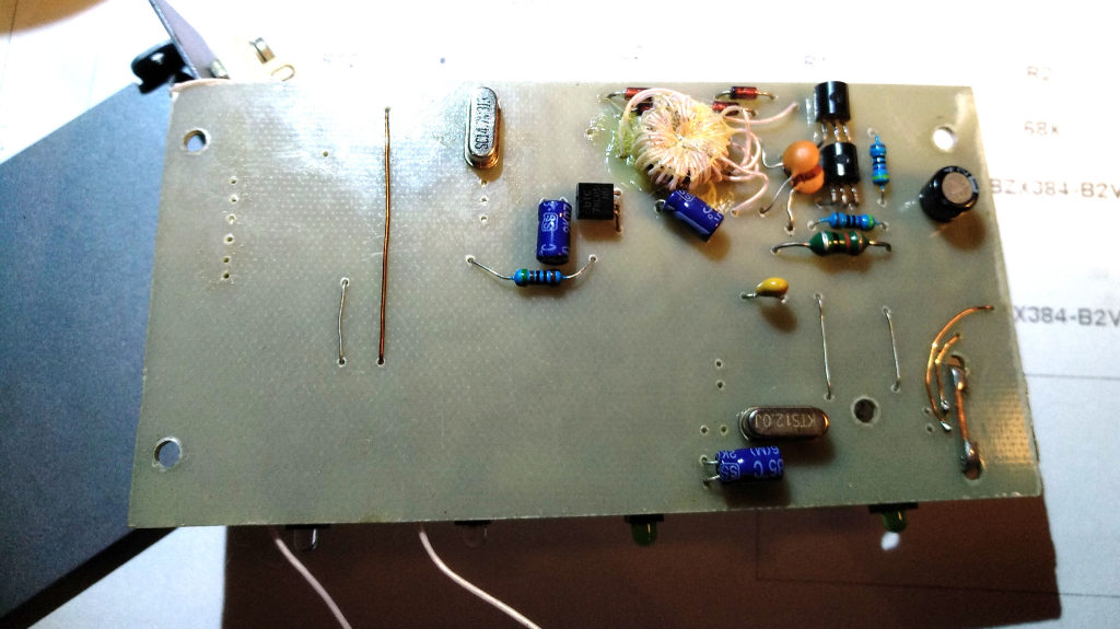

Зарегистрирован: Пн дек 31, 2012 13:16:59
Сообщений: 39
Помогите!
Собрал STK500v2 бу петка, вместо FT232 применил CH340G.
https://radiokot.ru/lab/controller/45/
Зависает при попытке программировать/считывать фьюзы при неподключеном/битом контроллере.
Выводит "Could not contact to programmer. "

оказалось, если забить на сообщение could not contact programmer и жать кнопки прочитать, начинает читать как не в чем ни бывало.
По моему, что-то надо подкрутить в исходнике на предмет обработки запросов от ПК.

сн340 + полная развязка.
ну вот придется переделывать, тактирование от аппаратного таймера , менять разводку с другой ноги мк и собирать из исходников Ридико.
эх, петка! позор.
вот так захочешь собрать что либо из интернета, несмотря на восторженные отзывы. а оно кое как работает.
IMG_20210503_185215.jpg [219.5 KiB]

Запрограммировал прошивку от Леонида Ивановича, все работает и вроде без замечаний. Оболочку перезагружать не требуется, при отключенном таргете выводит стандартный варнинг и программатор при этом не отваливается.
Только тактирование пришлось соплей кинуть с выхода OC1A (Pin13) теперь сигнал от 0 до 3.6 мГц без дрожащих фронтов, и рулится прямо из оболочки AVR studio.
Эх petka petka. Стыдно, торварищ!
Леониду Ивановичу большое спасибо за то, что допилил до ума программу!
