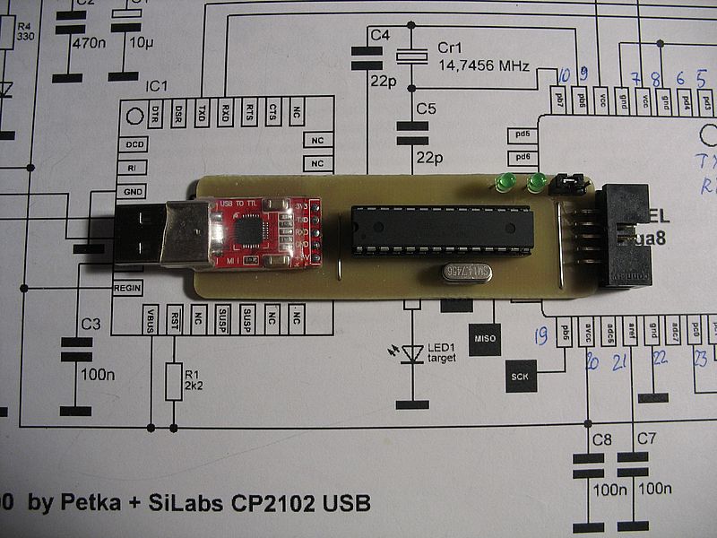

Развел плату на SMD элементах размера 0805 и модуля CP2102 5 pin. Проверил в железе - заработало нормально. Правда сначала перепутал сигналы RX и TX. После плату исправил. При помощи утилиты CP210xSetIDs.exe из архива CP210x_LegacyUtilities поменял serial number c 0001 на 0002 на модуле CP2102. Информацию по изменению serial number взял из статьи "STK500v2 Мой вариант данного программатора". Прошивка от Леонида Ивановича. CodeVision опознает программатор как STK500. Думаю любая платка конвертора USB в TTL UART будет работать. Выбор модуля был обусловлен наличием выхода стабилизатора 3.3в. Это позволит программировать с напряжением 3.3в
STK500_CP2102 зеркалить! испр..lay6
(96.18 КБ) 705 скачиваний

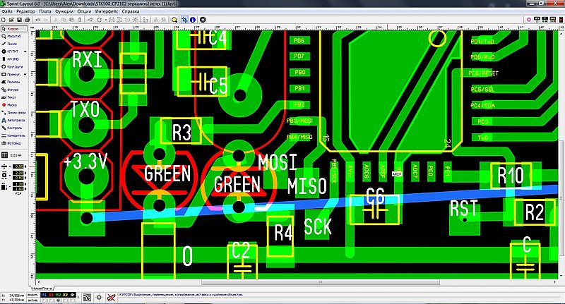

Обратите внимание, что на платах smd "STK500_CP2102 зеркалить!" не верно подписаны контакты для программирования микросхемы ATMega 8. Перепутаны MISO и MOSI. Я программировал микросхему до пайки и не заметил косяк в надписях.
(116.12 КБ) 406 скачиваний
