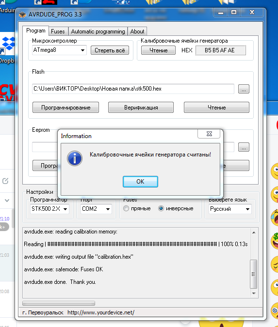

Altair.. Я уже несколько раз менял порты . просто скрин так сделал. менял и скорость. может еще кабель usb длинный. от ноута к прогеру хз. ну 1.2 метра. не пойму в чем дело. наверно с 7 кой не хочет работать. где то я читал на форуме..хотя я же прошивал им давно . он просто летал. но не могу вспомнить что за винда у меня стояла . это был 2013 год. я еще другу сделал . он принес мне кварцы на 18....!

Пробуйте поменять драйвер FTDI, как это сделал samand587 по этой статье http://kmpu.ru/other/ft232rl_rabota_s_d ... #Chapter_3

Altair, спасибо буду что то делать ssd у меня тоже стоит. просто мне не вериться что он не работает. я уже и шнур заменил . запаял на короткий.а фтди у меня оргинальный 100% . еменно буквы RL в конце. Вот только проверил две фтди .одна стоить на usb-com самодельный. прошивку снес . залил по новой проверил фьюзы.хз может пропаять атмегу еще раз.
Добавлено after 1 hour 24 minutes 18 seconds:
Altair, А у вас какие дрова.
вопрос снят . электроника наука о контактах...и не только. спасибо за помощь.

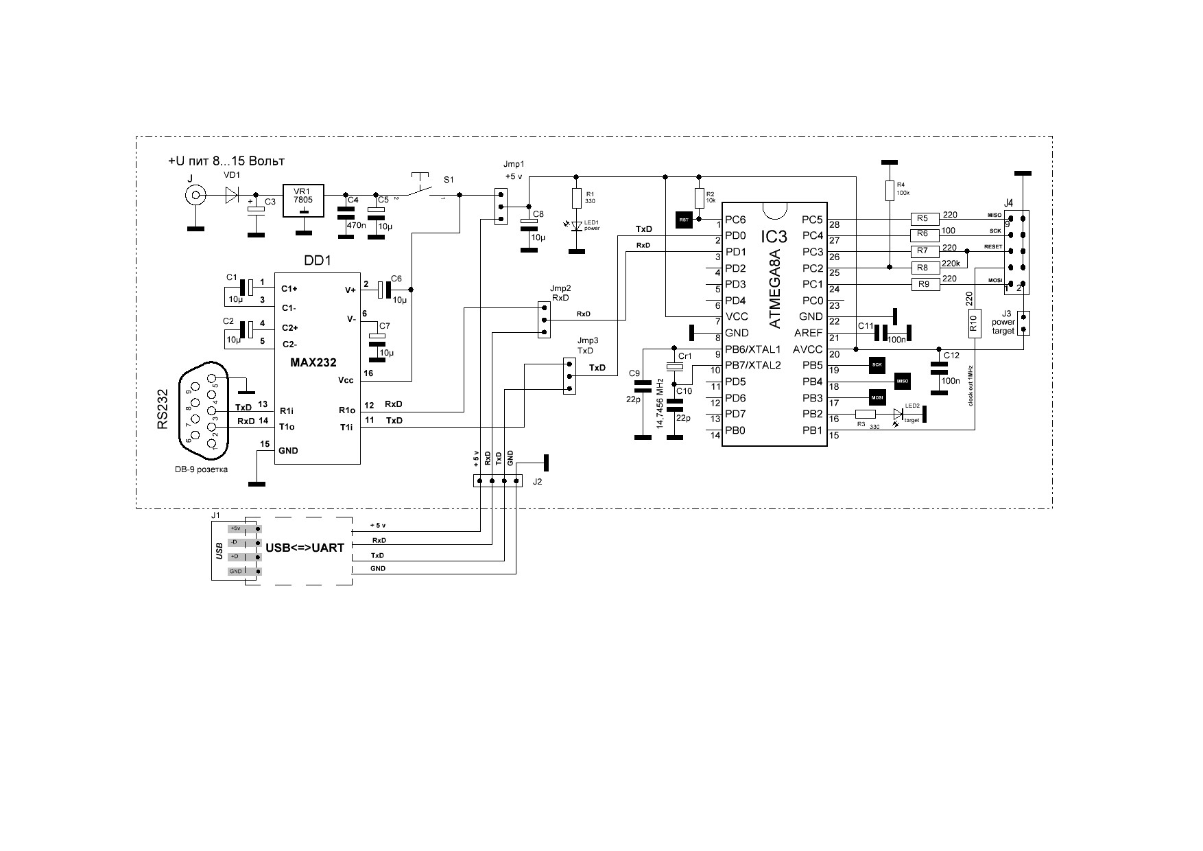

Решил обновить свой старый программатор AVR910, надежный как танк, но очень медленный. Новый программатор должен работать с CodeVision, привычка к данной программе из-за установки Fuse Bit. Пришел к выводу сделать STK500, но в DIP корпусе - легче прошивку поменять. Купил на радиорынке модуль на CP2102, сделал платку, прошил, подключил-все заработало на высокой скорости. Прошивку брал от Леонида Ивановича со страницы 58. В свойствах на вкладке управления электропитанием снять галочку с разрешения отключения порта. Проверял работу на WIN 7-64bit. Работает нормально. Но в основном для прошивки пользуюсь XP. Драйвера брал с сайта производителя CP2102. Генератор не выводил - на платках переходниках всегда ставлю дешевый кварц 1,0 mНz (ZТВ) через разъем 3 пина.
В архиве плата и рисунки с WinXP. Fuse - High: C9, Low: FF

Развел плату на SMD элементах размера 0805 и модуля CP2102 5 pin. Проверил в железе - заработало нормально. Правда сначала перепутал сигналы RX и TX. После плату исправил. При помощи утилиты CP210xSetIDs.exe из архива CP210x_LegacyUtilities поменял serial number c 0001 на 0002 на модуле CP2102. Информацию по изменению serial number взял из статьи "STK500v2 Мой вариант данного программатора". Прошивка от Леонида Ивановича. CodeVision опознает программатор как STK500. Думаю любая платка конвертора USB в TTL UART будет работать. Выбор модуля был обусловлен наличием выхода стабилизатора 3.3в. Это позволит программировать с напряжением 3.3в

После замены материнской платы пришлось установить Windows 10, мой программатор, AVR910, отказался работать, напрочь. Оказался перед выбором, либо искать старую б/у материнку, либо обновить программатор. Недолго поразмыслив решил обновить программатор, тем более AVR910 медленный. В качестве преобразователя заказал готовый модуль PL2303TA исполнение в виде USB флешки, а пока модуль в дороге, решил испытать программатор, подключив его к COM порту, благо на материнке он есть, правда опционально но несуть. К COM-порту подключил микросхему ILX232, а выходы которой RxD, TxD к контроллеру программатора соответственно. Все заработало, заработало шикарно, на большой скорости, ATmega8 программируется и проверяеется секунд за 5. Единственное , что нужно эту конструкцию обеспечить питанием +5 Вольт, от СОМ-порта запитать не получится, но и здесь возможны варианты, я запитал от отдельного блока питания. После всех этих "изысканий" развел плату, на ней предусмотрел также и подключение модуля UART (зря что ли заказывал), переключение джамперами. Прошивка от Леонида Ивановича стр. 58, Fuse - High: C9, Low: FF.
Когда приедет заказанный модуль, надеюсь у меня будет программатор, работающий практически на любом компьютере, на любой Винде, даже от USB , через переходник USB to COM, на высокой скорости.

Для программирования микросхемы памяти 24C32 покупал программатор для EEPROM 93CXX / 25CXX/24CXX на CH341A. У этого программатора есть все нужные контакты - Rx, Tx и питание. Подключил вместо модуля CP2102. Все работает прекрасно на коротких перемычках. Внес небольшое изменение в печатную плату на SMD - поставил обычные светодиоды 3 мм, чтобы их было видно. Теперь они перемаргиваются со светодиодами модуля CP2102.

Пришел модуль PL2303TA, подключил к своему программатору, все отлично работает. Модуль PL2303TA и ILX232 дейсвительно обеспечивают полную независимость от компьютера и операционной системы, установлен на компе драйвер для модуля PL2303TA или нет, есть на материнке СОМ-порт или нет его, главное программа прошивальщик должна уметь работать с STK-500. Программатор отлично работает и от СОМ-порта и от USB, подключал даже к НЕТбуку, работающему под Win2000 через переходник USB to COM, программатор был запитан от соседнего USB-порта, все работет отлично. Все коммутации выполяются джамперами.

Обратите внимание, что на платах smd "STK500_CP2102 зеркалить!" не верно подписаны контакты для программирования микросхемы ATMega 8. Перепутаны MISO и MOSI. Я программировал микросхему до пайки и не заметил косяк в надписях.
