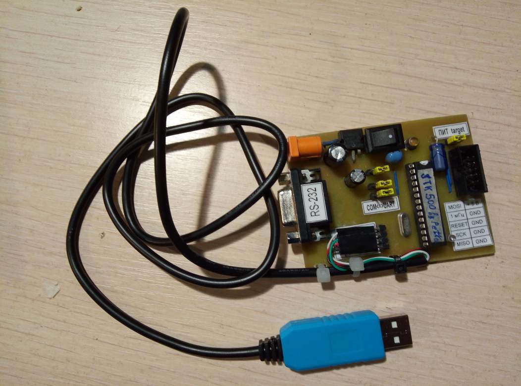

После замены материнской платы пришлось установить Windows 10, мой программатор, AVR910, отказался работать, напрочь. Оказался перед выбором, либо искать старую б/у материнку, либо обновить программатор. Недолго поразмыслив решил обновить программатор, тем более AVR910 медленный. В качестве преобразователя заказал готовый модуль PL2303TA исполнение в виде USB флешки, а пока модуль в дороге, решил испытать программатор, подключив его к COM порту, благо на материнке он есть, правда опционально но несуть. К COM-порту подключил микросхему ILX232, а выходы которой RxD, TxD к контроллеру программатора соответственно. Все заработало, заработало шикарно, на большой скорости, ATmega8 программируется и проверяеется секунд за 5. Единственное , что нужно эту конструкцию обеспечить питанием +5 Вольт, от СОМ-порта запитать не получится, но и здесь возможны варианты, я запитал от отдельного блока питания. После всех этих "изысканий" развел плату, на ней предусмотрел также и подключение модуля UART (зря что ли заказывал), переключение джамперами. Прошивка от Леонида Ивановича стр. 58, Fuse - High: C9, Low: FF.
Когда приедет заказанный модуль, надеюсь у меня будет программатор, работающий практически на любом компьютере, на любой Винде, даже от USB , через переходник USB to COM, на высокой скорости.

Пришел модуль PL2303TA, подключил к своему программатору, все отлично работает. Модуль PL2303TA и ILX232 дейсвительно обеспечивают полную независимость от компьютера и операционной системы, установлен на компе драйвер для модуля PL2303TA или нет, есть на материнке СОМ-порт или нет его, главное программа прошивальщик должна уметь работать с STK-500. Программатор отлично работает и от СОМ-порта и от USB, подключал даже к НЕТбуку, работающему под Win2000 через переходник USB to COM, программатор был запитан от соседнего USB-порта, все работет отлично. Все коммутации выполяются джамперами.
