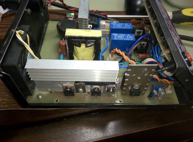

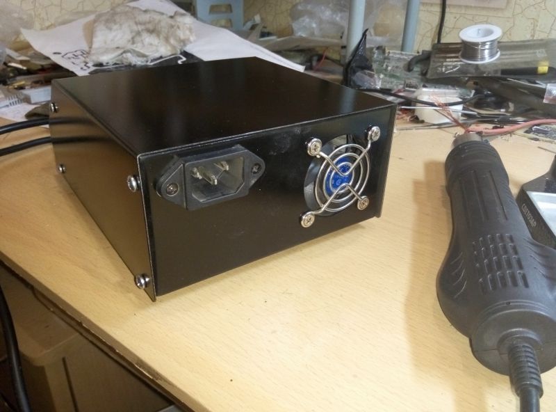

Доделал станцию ,в двух словах работой доволен как просили выкладываю фото готового варианта

Из чего наклейка, потому как даже тут я вижу низкое качество печати и стиль некрософт ворда, похоже на типографский пластик для рекламных щитов. Да и цвета всего 2. Ну а из дали похоже на китайский подогрев, они синие.
Оцинковка посолиднее была, как чтото советское, только её тоже красить надо чтоб не чернело.
Кароче я вижу 3 стиля и они все чужие.
И где крепление для фена?
Смотрю там кренки, хотя наверно вентилятор сдувает, у меня в стальном корпусе не круто когда горячий, вертушку не ставил.
Весу хватает чтоб при нажатии по столу не ездил?
Мелкие кнопки насколько удобные, а то у китайца с такими говорят неудобно, но там алгоритм фиговый?
Реализация интересная, и дизайн. Выглядит так будто китайцы прочитали эту тему и довели прибор для идеала под серийное производство. Оно совсем не идеальное, но уж очень похоже на промышленный китайский станочек

Спасибо за критику ведь только она заставляет нас двигаться к лучшему .Отвечу по порядку передняя панель напечатана на фото бумаге и заламинирована цветов три скромно не хотелось чтобы было похоже на попугая это ведь рабочий инструмент а не картина судя по всему фото не очень передает качество печати.Корпус изготовлен из холодно катанной стали 0.8 мм что в разы лучше оцинковки и краска на нем будет держаться ,а на цинке при любой покраске она очень плохо держится . Вентиляция корпуса хорошая воздух вдувается и выходит через нижние вентиляционные отверстия на фото их не видно. По кнопкам все четко и информативно нажимается веса хватает ножки у корпуса резиновые и не дают перемещаться. Держатель для фена у меня на стене организован мне так удобно . А китайцы или не китайцы делали прибор делал сам на китайские не смотрел .
