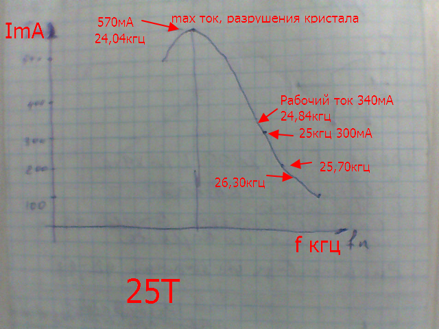

Всё понятно, а это, что такое?
https://img.radiokot.ru/files/154726/me ... avzob0.png
Как понимать?

Зачем притянул то, что не понятно... :dont_know:
Кристалл разрушается высоким напряжением, растёт и ток, начинает греться и разрушается.
Предельные значения для нашего прибора я указал ранее.

Дело в том, пробуя опуститься по частоте ниже, стал подниматься ток, напряжение мало увеличивается,
а пламя свечи тушит лучше, показательней, можно сказать, но начинают греться излучатели. Вот, я и
подумал, что может дело в этом? Ведь ток 120 мА и ток 570 мА- есть разница?

Нагрев излучателей - это плохо, акустическое давление не прибавит.
См. график.

Извини, но пламя свечи тушит с расстояния 5-6см.
Тут, как быть и ток можно по уменьшить?

Это хорошо, вот видишь, настроил же. :beer:
Если излучатели греются, то надо уменьшить ток, рисковать не нужно, хотя и включают не надолго.

Да, нет-же;
Это, я, как раз имел в виду про этот график
Как понимать?
Это непонятное;
Вот,что меня волнует.
Это, как раз, на частоте 24,04 кгц при 570 мА и тушит пламя свечи с 5-6 см.
Надеюсь, Вы, меня поняли?

Как быть с этим; https://img.radiokot.ru/files/154726/me ... avzob0.png
На 24,04 кгц отдача больше, но и ток 570 мА (конечно используется другая схема, типа, как у Tiparaz, только генератор от твоей схемы) и греются излучатели, я бы, не сказал, что резко, думаю на 10 секунд выдержат-начинают нагреваться, до конца не проверял, вот и выясняю у Вас, есть-ли какая информация?
Информации не нашёл, до Вас еле достучался, чтобы прояснить возникший вопрос.

Я уже ответил на этот вопрос, излучатели НЕ должны греться, VRMS не более - 25 и амплитуда не более - 100В-110D и всё это при максимального отклонения пламени свечи. И это при любой схеме.
Всё, ибо деградируют ваши излучатели и не получите мощности.
Потом скажете, что схема плохая. :dont_know: :)))

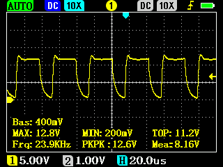

Знающие люди подскажите пожалуйста, приобрел отпугиватель построенный на NE556, усиленный четырьмя транзисторами, методом подбора конденсаторов с1, вывел работу прибора в двух диапазонах, с помощью выключателя, добавляя дополнительный конденсатор.
На скринах схемы от подобных.
Получил работу прибора с плавающими частотами,
1 режим от 20 до 30 кГц - на кошек
2 режим от 35 до 50 кГц - насекомые
Прибор работает, коты шугаются за 1 - 1.5 метр, собаки 3-5 м. но эффект не такой, как на приборах с четкой синусоидой. Проверял на других приборах в цепи чистый синус + дроссель.
На 1 скрине синус с прибора который на собак наводит жуткую панику!
На 2 скрине мной полученная синусоида, без дросселя, эффект слабый.
Заметил что в схемы для чистого синуса ставят дроссель или трансформатор.
Собственно вопрос, нужен ли дроссель в цепи ( то есть чистая синусоида) при работе в частоте в 2 режиме от 35 до 50 кГц - насекомые.
Так как заметил что в схемах, где частоты выше 25 кГц, дросселя не ставят: или просто экономят, или это не важно, или чистый синус все равно лучше?
Просто для меня понятно что, чтобы эффект был лучше для 1 режима, нужен дроссель и хороший синус, а вот для второго режима, не понятно!
Просьба не пинать, только учусь)

Важна те форма сигнала на излучателе, а средне квадратичное напряжение - VRMS и оно должно быть не менее - 22-23В, а амплитудное значение не должно превышать 100В.
Как я понял, ваша схема не может выдать такие параметры.
Где схема с транзисторами... :dont_know:

Мостовая схема на транзисторах при питании - 12В не может обеспечить нужное значение VRMS.
