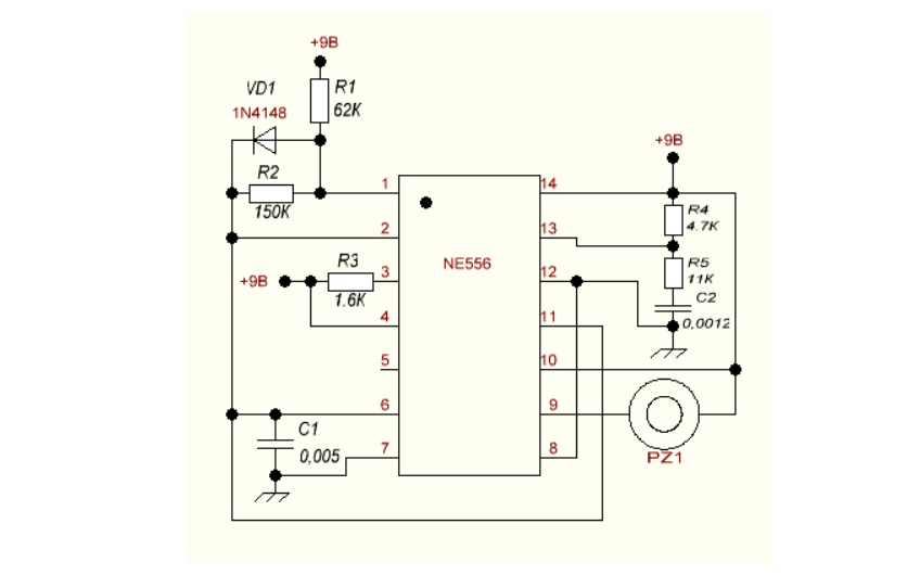

Знающие люди подскажите пожалуйста, приобрел отпугиватель построенный на NE556, усиленный четырьмя транзисторами, методом подбора конденсаторов с1, вывел работу прибора в двух диапазонах, с помощью выключателя, добавляя дополнительный конденсатор.
На скринах схемы от подобных.
Получил работу прибора с плавающими частотами,
1 режим от 20 до 30 кГц - на кошек
2 режим от 35 до 50 кГц - насекомые
Прибор работает, коты шугаются за 1 - 1.5 метр, собаки 3-5 м. но эффект не такой, как на приборах с четкой синусоидой. Проверял на других приборах в цепи чистый синус + дроссель.
На 1 скрине синус с прибора который на собак наводит жуткую панику!
На 2 скрине мной полученная синусоида, без дросселя, эффект слабый.
Заметил что в схемы для чистого синуса ставят дроссель или трансформатор.
Собственно вопрос, нужен ли дроссель в цепи ( то есть чистая синусоида) при работе в частоте в 2 режиме от 35 до 50 кГц - насекомые.
Так как заметил что в схемах, где частоты выше 25 кГц, дросселя не ставят: или просто экономят, или это не важно, или чистый синус все равно лучше?
Просто для меня понятно что, чтобы эффект был лучше для 1 режима, нужен дроссель и хороший синус, а вот для второго режима, не понятно!
Просьба не пинать, только учусь)
Важна те форма сигнала на излучателе, а средне квадратичное напряжение - VRMS и оно должно быть не менее - 22-23В, а амплитудное значение не должно превышать 100В.
Как я понял, ваша схема не может выдать такие параметры.
Где схема с транзисторами... :dont_know:

Полной схемы с транзисторами на NE556 не нашел, третий скрин, примерно так построен усилитель на транзисторах
Мостовая схема на транзисторах при питании - 12В не может обеспечить нужное значение VRMS.
А вы не сможете подсказать хотя бы примерную с которой возможно получить желаемый результат?
