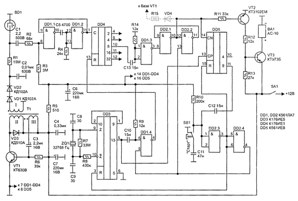

sx386 писал(а):
полная копия схемы советского дозиметра Мастер-1?
В спор не полезу, чистое любопытство по 1 техническому вопросу. "Мастеров" у меня этих как у дурака фантиков, сам не раз применял блокинг из него, удивительно экономичный менее 100мкА при ерф, вот и любопытствую - "где сходство и с кем?".
Не похоже ни на микроны ни на ваши :dont_know:
Схема. В реале чуть-чуть другие номиналы, но принципиально всё так же:
Радиофил-затейник.
 Заголовок сообщения: Re: Дозиметр Ликвидатора 2
СообщениеДобавлено: Ср сен 07, 2016 11:29:57
Карма: 10
Рейтинг сообщений: 29
Зарегистрирован: Сб апр 28, 2012 16:04:14
Сообщений: 394
Моя ошибка ..... подумал что это схема дозиметра Мастер-1. :oops:
img_min_01.gif [34.66 KiB]
Критикуешь - предлагай. Предлагаешь - делай. Делаешь - отвечай.
блокинг из журнала "Радио" начала 80-х годов прошлого века
