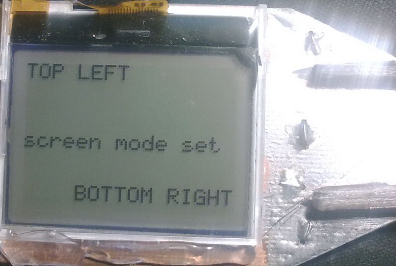

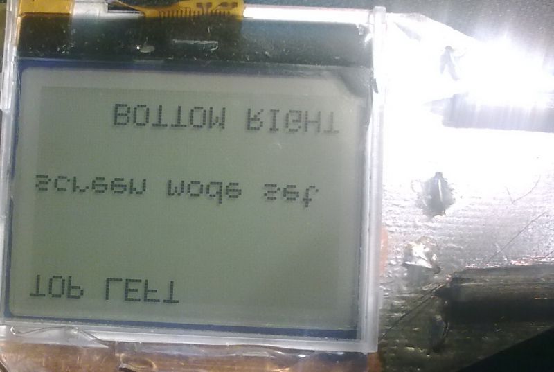

Уважаемые коты ,поделитесь пожалуйста 620b11 версией прошивки для дисплеев1202udс, а то у меня последняя прошивка на экране показывает с зеркальным отражением.А Ещё может кто подскажет ,почему изображение моргает, то появится то исчезает.Видео прилагаю в архиве.

Такон впечатление что где то непропай, или экранчик фуфель, я три штуки перебрал прежде чем нормально заработал, под конец со злости купил 2 шт, а он с первого раза запустился, до этого было и верх ногами и иероглифы и моргало и дымело :solder:
В последней прошивке при загрузке (на экране информации) кликни кнопку REL, появится настроечный экран, на котором кнопками REL и SP можно менять ориентацию, а кнопка питания сохраняет это дело. Если не выйдет выбрать нужный вид, то придется менять экран(или работать с перевернутым изображением) тк иногда попадаются такие у которых команда отзеркаливания не работает. Моргать может из за плохо припаяного питания, у меня так было.

Neekeetos подскажите-менять дисплей или привыкать мерять левой рукой? :)) Прошивка 6.20В11 Ну никак не хочет экранчик под правую руку работать.
Если вместо четырех вариантов переворота экрана (верх, низ, зеркало, перевернутое зеркало) всего два, то это тот редкий случай, когда экран не поддерживает команду отзеркаливания. Нынешняя прошивка с этим не борется, так что либо менять экран на другой, либо жить с перевернутым (можно еще физически перевернуть его, припаяв провода)
