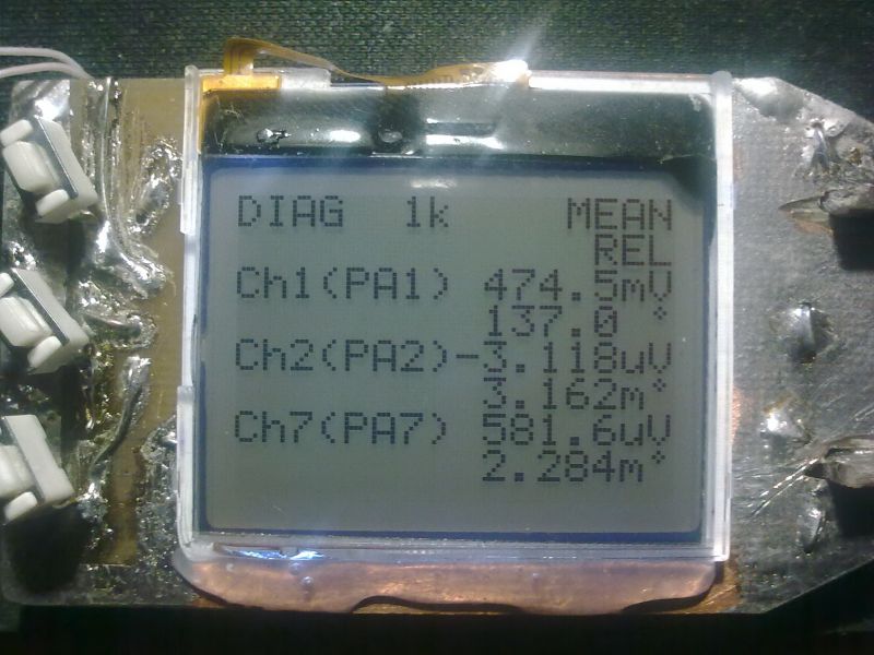

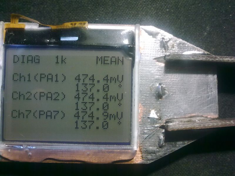

Neekeetos, Подскажите чего не так по диагностике ? Ch2 плавает от минусовых значений до положительных Остальные значения не сильно "гуляют". Или так нормально?
Да все хорошо вроде, разница между каналами единицы микровольт, и по фазе тысячные доли градуса
