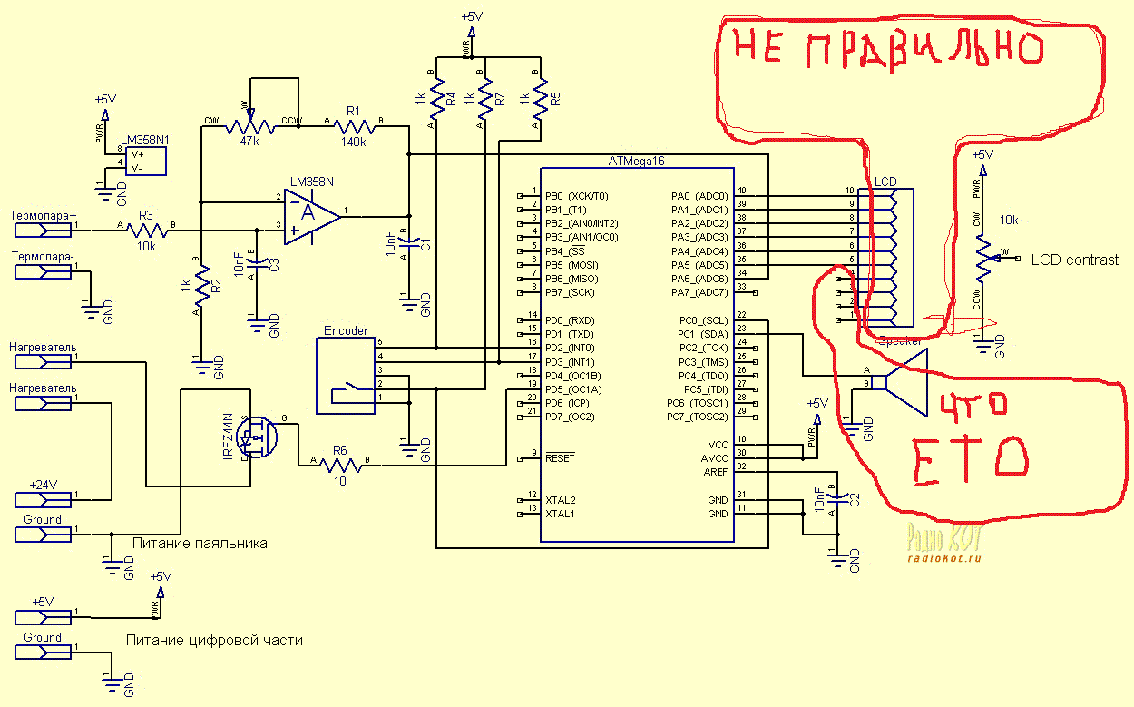

Ребята взгляните на две картинки,и поймите какую помощь я у вас прошу,бездаташитов и мануалов...... :kill: :solder:

Как все запущено, ето контакты разьема дя подключения шлейфа от индикатора. :)
К нумерации выводов индикатора никакого отношение не имеют.
В одну руку мою картинку , второй сюда http://radiokot.ru/lab/controller/50/
Там ниже схемы есть табличка, сопоставляйте выводы индикатора с портами процессора.

Я не видел вашего индикатора..
Может это поможет. Схемку рисовал для себя, не закончено. Только узел энкодера и индикатора.
И проверьте где минус он же общий провод на вашем экземпляре индикатора 1 или 2 вывод.

Огромное вам спасибо,то что требовальсь.(( Автору надо было зделать так в самом начале) ето не упрек)

Это шутка? В первом сообщении есть ссылка и там такая картинка
Порты процессора и и индикатора указаны. И то и другое легко находиться по даташитам. Тем более включение дисплея не посмотрев в даташит может привести к нервному стрессу с последующими материальными издержками.
