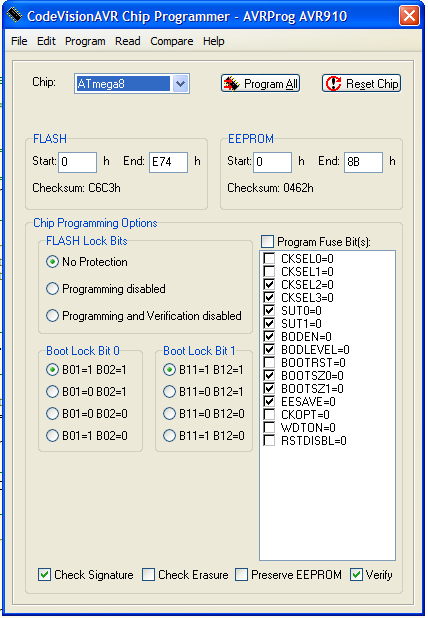

Здравствуйте. Собрал сие устройство, а на дисплее 1W ERROR! Подскажите, пожалуйста, что означает эта ошибка? Заранее благодарю :)
СообщениеДобавлено: Сб янв 02, 2010 08:44:22
Ошибка на линии 1-wire - наверно неправильно датчик читается.
Это действительно ошибка датчика температуры. Проверьте соединение провода, наличие на нем питания, полярность и наличие подтягивающего резистора. Не исключено, что и датчик отработал свое при неправильном подключении.
К стати, я не выложил прошивку фуз битов. Исправляюсь...
Комментарий к файлу: CV AVR fuze bits

СообщениеДобавлено: Вс янв 03, 2010 21:08:57
Зарегистрирован: Сб янв 02, 2010 08:18:26
Сообщений: 17
Откуда: Симферополь, Крым
Ну вот , теперь всё заработало! Датчик оказался исправным, прошивка фуз помогла. Спасибо!!! :))

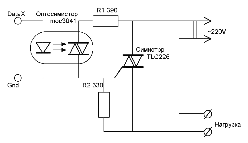

Это первая моя схема, собранная на микроконтроллере. Опыта прошивания и программирования нет. Прошивал МК друг. Я это устройство хочу применить для управление камином. Хотел реализовать подключение через оптосимистор и симистор (схему подключения прикрепляю к сообщению). Но выход с МК идёт импульсом. Можно ли изменить прошивку, чтобы при нагреве на выходе МК было постоянное напряжение, а когда температура в комнате достигала установленного значения, напряжение на выходе МК исчезало. Заранее благодарю.
Комментарий к файлу: Подключение нагрузки через симистор.
